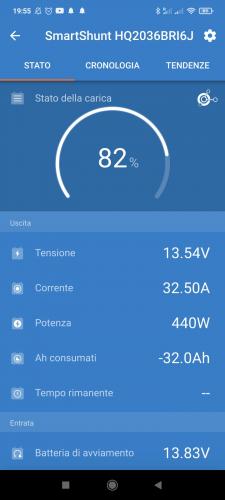

Perdonami, si quella foto è con il motore acceso , senza nessuna luce o servizi interni accesi. Una ricarica da 30 amp è veramente poco , Domani misuro bene lo.spessore dei cavi e cerco di essere più preciso con le distanze.
Vorrei cercare di migliorare la carica della batteria così da abbattere i tempi di ricarica. Come faccio a controllare il mio alternatore quanto riesce  a dare di corrente .  Il mio mezzo è un Laika 2800 JTD anno 2005
Si esattamente 30 ampere è veramente poco, in quelle condizioni secondo me ti perdi la metà dei vantaggi delle litio ossia ricariche velocissime, e la possibilità di usare in viaggio clima o similari senza scaricare la BS.

Ciao... Allora il numero di amper in carica nel momento della foto non è molto indicativi... La. Batteria hai detto che era al 96%..in quello stato è normale che non accetti una corrente enorme... Nonostante le litio accettino molta corrente fino quasi al 100%, in ogni caso quando è quasi carica la corrente si riduce un pó...
PER vedere gli A del tuo alternatore devi controllare il manuale utente o il manuale officina della meccanica del tuo mezzo...
Ripeto che la chiave per ottenere una ricarica corretta è la tensione ai poli della batteria... Questa si raggiunge in primo luogo con un alternatore che possa produrre più dei consumi.. In secondo luogo con un cavo che non abbia resistenza...
Una alternatore piccolo non raggiungerà una tensione corretta con troppi consumi anche con un cavo grosso...
Allo stesso modo un alternatore gigante non raggiunge la tensione corretta ai poli se vi è un cavo non adeguato.
In mia opinione 13.5v con solo 26 amper di passaggio è una tensione un pó bassa contando che l alternatore esce a 14.3/14.5.
Se conti che io riesco ad avere più di 13.5v in bs con passaggio di 45A e un misero alternatore da 55A che esce a 14.2v.
Però per capire meglio devi misurare questa tensione in bs in situazioni di stress cioè con molti carichi accesi e in situazioni reali.

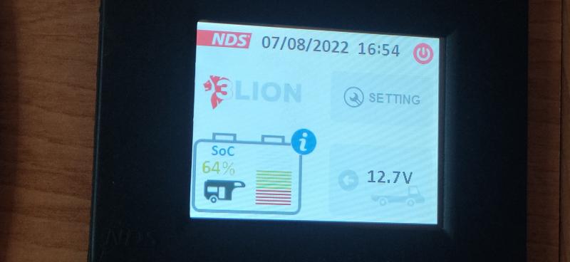

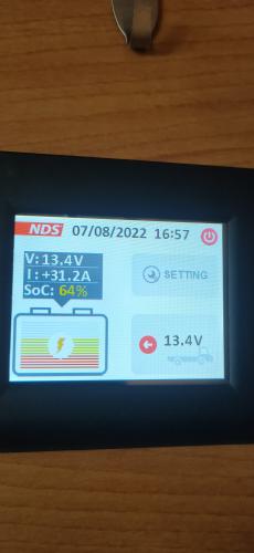

Inserito il 07/08/2022 alle: 16:03:26
Buongiorno,
acceso condizionatore, telair ultimo modello impostato la temperatura 16 gradi,  scarico la batteria , la porto a 40% e poi accendo il mezzo e vedo quanto ricarica. L'alternatore.

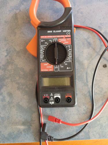

Ho trovato questa pinza amperometrica,
Perdonatemi, non so usarla,
Potete suggerirmi come va settata per la misura ampere ? Grazie 16598809668766115059136641888303.jpg

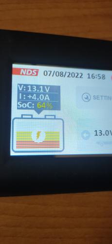

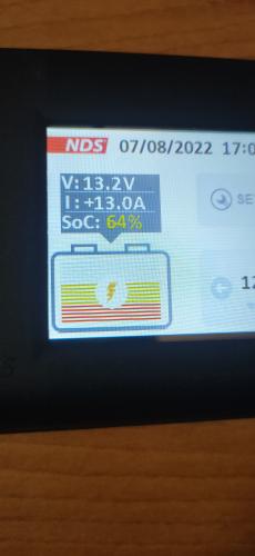

Inserito il 07/08/2022 alle: 17:13:00
SoloIMG20220807165331.jpg condizionatore acceso e batteria al 64%spento condizionatore e acceso il camper al minimo , ha toccato punta da 37 amp per scende a quel valoreIMG20220807165634.jpgspento camper eIMG20220807165725(1).jpg
Foto sopra con pannello solare
Foto sotto con corrente di casa

In risposta al messaggio di fabriroma69 del 07/08/2022 alle 16:03:26
Buongiorno, acceso condizionatore, telair ultimo modello impostato la temperatura 16 gradi,  scarico la batteria , la porto a 40% e poi accendo il mezzo e vedo quanto ricarica. L'alternatore. Ho trovato questa pinza amperometrica, Perdonatemi, non so usarla, Potete suggerirmi come va settata per la misura ampere ? Grazie
Ciao...
allora..se la batteria a 64% prende 31 amper a 13.4v significa che l' unico modo che hai per aumentare la corrente di carica è che la tensione ai poli sia più alta... è una questione fisica..quella batteria in quel momento non può prendere più di 31A a 13.4v...se vuoi di più devi capire perché la tensione è a 13.4v..potrebbero bastare 0.2v in più per duplicare la corrente vista la resistenza interna bassissima delle batterie litio.
Il mio cavo da 35 mmq permette di avere 13.54v in BS con 32A di carico..quindi direi che ci siamo in termini di resistenza del cablaggio..anche se il mio cablaggio pare avere un aresistenza  leggermente inferiore.
LA tensione che mostra il display NDS è esattamente quella sui poli BS?
Hai fatto la stessa prova con batteria al 60%  motore acceso e clima acceso? Perché secondo me la tensione crolla ulteriormente sulla BS...a un livello tale da impedirne la ricarica...
Le prove che hai fatto confermano anche il comportamento delle batterie al litio che prendono molta corrente fino a quasi completamente cariche a differenza delle batterie al pb che intorno a 80/90 % prendono poca corrente a meno di non alzare la tensione di carica a livelli dannosi per la batteria stessa.
Infatti vediamo che la tua batteria al 96% a 13.5v prendeva circa 27 amper mentre a 64% a 13.4v prende circa 37A...
ripeto che La unico modo per caricare di più è fare in modo che la tensione ai poli BS sia più alta...no. Può essere diversamente.. salvo che la batteria sia ancora più scarica...vicino allo 0% potresti vedere una corrente più alta perché comunque la batteria ha una tensione un po' più bassa.
