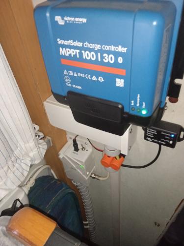

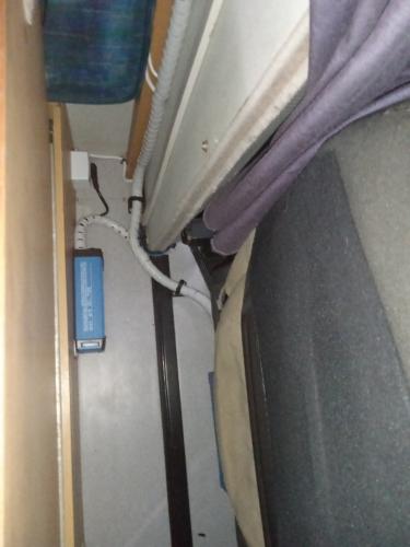

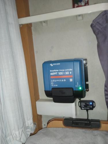

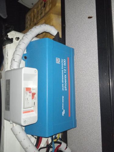

Ho la batteria sotto il sedile (una delle due).
 Ho fatto passare i cavi del pannello nella canaletta originale di legno arca..poi ho usato canalette classiche e tubi flessibili passacavi e mammuth etc per fare un lavoro ordinato... purtroppo a quella distanza del regolatore ho dovuto usare cavi da 16 mmq..che quando il regolatore da 30A comunque causano 0.3v di caduta sulla batteria. Per questo ho acquistato il.battery sense Bluetooth che invia la tensione sulla batteria al regolatore che così compensa a monte per ogni corrente.
Ovviamente lo spreco di energia in effetto Joule resta. 0.3v a 30A sono 9watt buttati su oltre 400.
È poco ma c'è...
