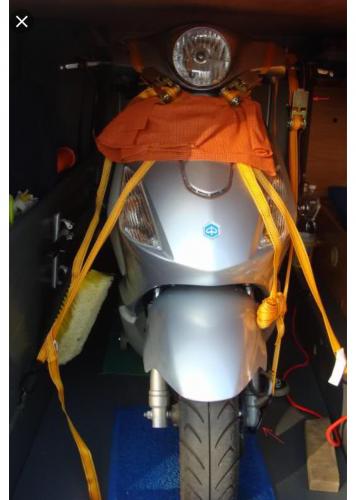

Ho visto che alcuni per far entrare gli scooter comprimono la forcella utilizzando una cinghia a cricchetto guadagnado così alcuni cm.

Credo che io liberty entri nel tuo garage altrimenti comprimi la forcella come facevo io (cricchetto da manubrio a forcella) guadagni fino a 6 cm…

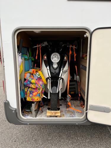

Noi dopo tante ricerche dello scooter che fosse di altezza utile per passare dalla porta, alta come la tua, abbiamo trovato un SYM MIO 100, modello 2010 che ha il motore 100 cc sulla scocca del 50 cc, togliendo gli specchi è alto 90 cm.. E’ un modello poco diffuso e si fatica a trovarlo,
In due anche in collina si destreggia bene.

Aggiungo che il Sym Mio 100 e' probabilmente l' unico scooter che ha ancora l' avviamento a pedale, oltre che elettrico naturalmente.
Potenza piu' che adeguata per il trasporto di due adulti.
Mai avuto problemi.
Difetti, il serbatoio poco capiente (meno di 3 litri) e le ruote piccole, quindi va guidato con prudenza specie sullo sconnesso.
