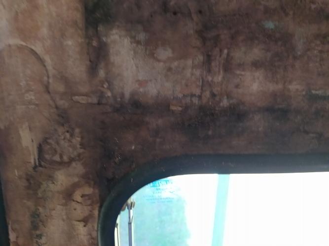

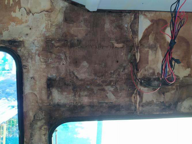

Prima delle vacanze, ad agosto, ho dovuto rifare la parete della cucina perché completamente marcia, nel senso più specifico del termine.
Parete della cucina, a mio avviso, la più complicata da fare, logicamente perché vi sono tutti gli impianti e gli elettrodomestici, nel mio caso solo il frigorifero e logicamente il lavandino .
Vorrei farvi partecipi del lavoro svolto con le immagini del work in progress

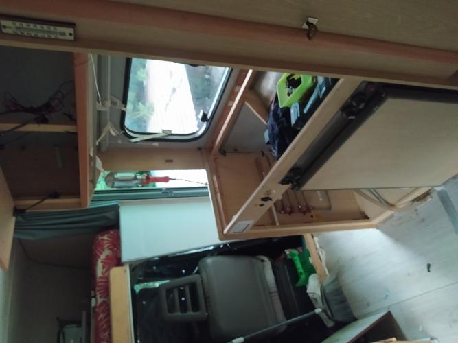

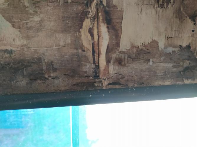

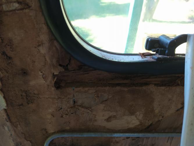

La parete prima di iniziare
IMG_20200620_180000(1).jpgIMG_20200620_180023(1).jpgIMG_20200620_180027.jpgIMG_20200620_180021(1).jpg

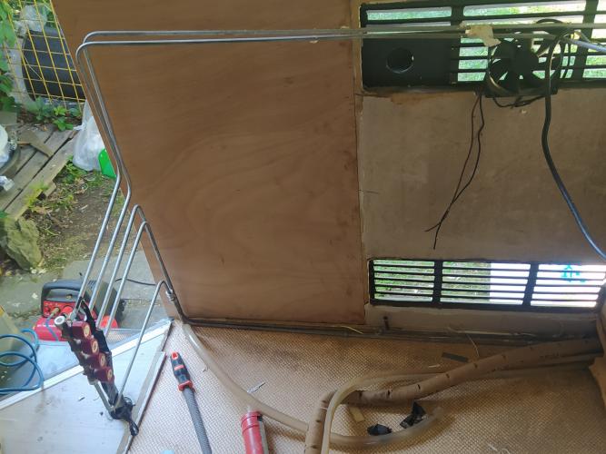

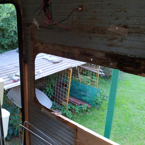

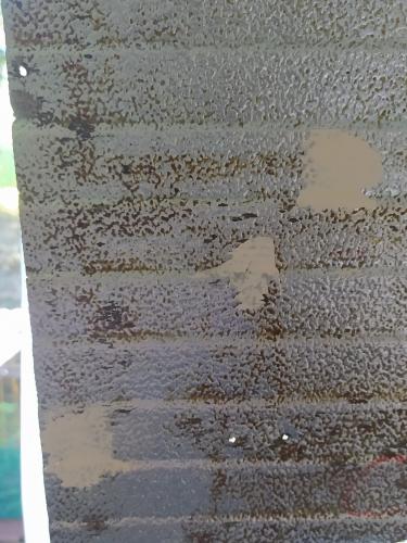

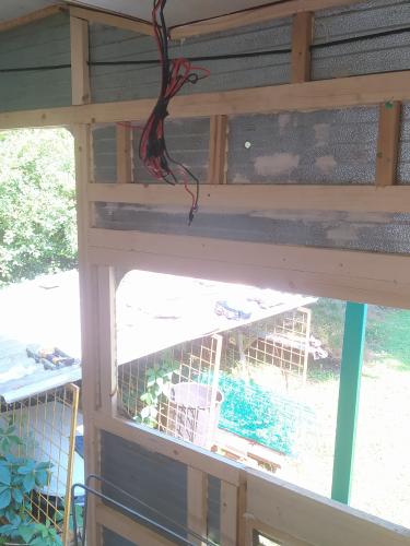

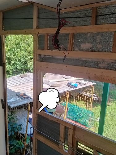

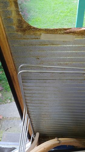

​​​​​​Ho rimosso tutto, polistirolo e travetti di legno, o meglio, quel che ne è rimasto, e ho stuccato i diversi buchi che ho trovato solo dietro ai listelli di legno marci

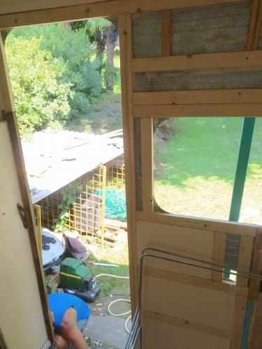

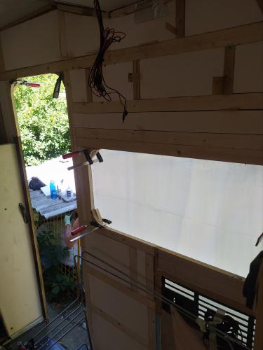

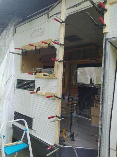

Inizio assemblaggio telaio. Listelli di abete, e polistirene espanso quello rigido. Il tutto incollato con una colla monocomponente poliuretanica, più precisamente io ho utilizzato la u-bond 301.
IMG_20200919_061209(1).jpgIMG_20200919_061049.jpgIMG_20200919_062412.jpgIMG_20200919_062504.jpg

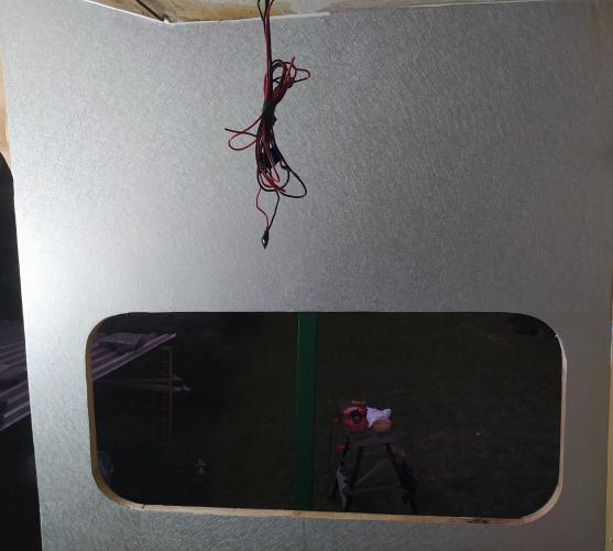

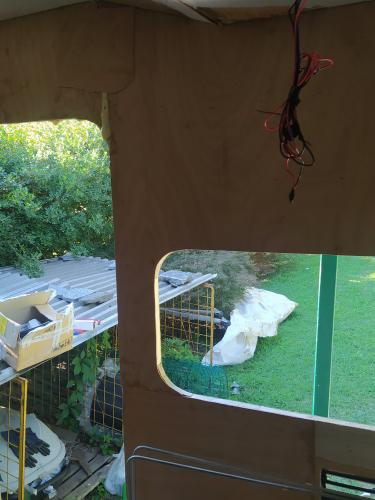

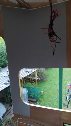

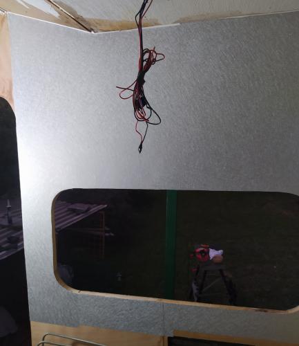

Terminata la struttura ho ricoperto il tutto con un pannello da 3mm di okume' resistente all'umidità
IMG_20200919_062956.jpgIMG_20200919_062856.jpgIMG_20200919_062920.jpgIMG_20200919_062504(1).jpg

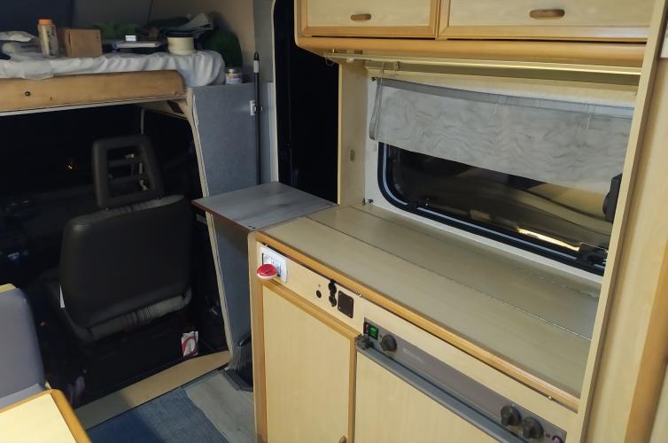

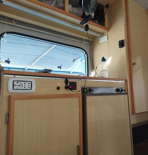

Infine ho rimontato il tutto e naturalmente ho dovuto cambiare carta da parati, cosa che dovrò fare a tutto il camper

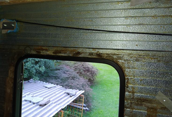

Hai fatto un bel lavoro ma ho solo un dubbio, quei buchini che hai trovato, che probabilmente trattasi di cancro dell’alluminio li avrei coperti con delle piastre di alluminio per non far passare l’acqua, perché, con le vibrazioni, lo stucco può saltare e far entrare acqua.
controllerei accuratamente tutto l’alluminio perché è probabile che sia anche quella la causa della parete marcia

Hai cercato la causa dei forellini sull'alluminio ?
Normalmente va vera causa è
UN IMPIANTO elettrico fatto male
Sono le MASSE che non funzionando bene fanno passare
la corrente sulla parete e quindi l'alluminio si "mangia" da solo
Avevo un mezzo americano con la parete posteriore in
cattive condizioni perchè tutto l'impianto luci era a massa
sulla parete in alluminio.
Portati i cavi di massa alle varie luci tutto è sparito.

Non è cancro dell'alluminio, visto che i fiorellini si presentavano solo dietro i listelli di legno, impregnati di acqua. Dietro al polistirolo invece, neanche un piccolo segno.

Mah, non sono un tecnico, ma non mi sembra una ragione sufficiente per poter escludere la presenza del cancro dell'alluminio, visto peraltro che la parete è del tipico materiale in cui si manifesta di solito questo tipo di problema.
Del resto, a cosa attribuisci tu la presenza di quei forellini ?

Mah, non sono un tecnico, ma non mi sembra una ragione sufficiente per poter escludere la presenza del cancro dell'alluminio, visto peraltro che la parete è del tipico materiale in cui si manifesta di solito questo tipo di problema. Del resto, a cosa attribuisci tu la presenza di quei forellini ?
Li attribuisco al semplice fatto che li ho trovati solo, e dico solo, dietro al legno più marcio, che praticamente si sfaldava in mano.
Praticamente l'alluminio si è semplicemente arrugginito al contatto con l'acqua dopo diversi anni di infiltrazioni dal tetto.
cmq non tutti i fiorellini che si vedono sono buchi dovuti all'infiltrazione, alcuni sono i fori delle viti della finestra, e della luce esterna, piuttosto che la presa di corrente esterna

Tornando al discorso dei forellini nell'alluminio, questa immagine fa capire bene il discorso che ho fatto nei precedenti post, ora vado a spiegare:
Guardate il contorno della finestra, il colore più scuro è dovuto al telaio di legno, come vedete segue tutto il perimetro della finestra, ed era talmente marcio che si sbriciolava in mano.
Le parti più chiare è dove era incollato il polistirolo, e non ho trovato nemmeno un forellino. Se guardate, salendo dalla finestra ci sono altri due forellini ricoperti da dello scotch, e se ci fate caso il colore è più scuro, li c'era un'altro listello di legno marcio.
Spero di essere stato chiaro, il cancro dell'alluminio attacca l'alluminio in tutte le sue parti, non seguendo uno schema, come in questo caso a strisce
