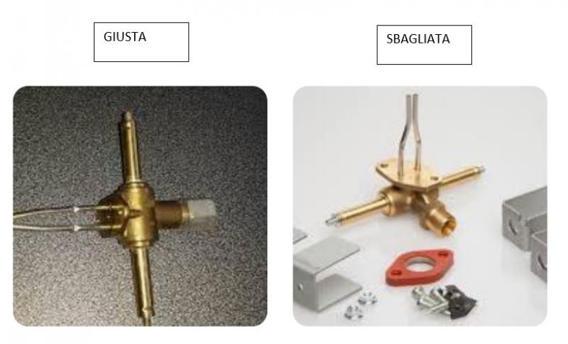

intanto la dimatec non produce nulla, compra e vende può anche darsi che non la abbia più a catalogo, ma non credo non si trovi più, e non credo nemmeno che truma le produceva, ma che le acquistasse da un loro produttore
detto ciò, io cercherei una elettrovalvola simile da chi vende quel tipo di prodotti in ambito industriale se proprio no si trova, allora va bene anche la cinese
se trovi l'elettrovalvola come ricambio te la pago il doppio del suo costo... ma non la troverai!
sappi comunque che non è questa ma quella con gli steli più lunghi:
https://www.camperclick.it/prod...
Modificato da Gra76 il 09/01/2024 alle 12:05:54

In settimana ci vado di persona , volevo andarci oggi ma causa fottuta influenza che mi ha bloccato in casa per tutte le festivita e ne sto uscendo da ieri ma mi è stato tassativamente vietato uscire di casa ancora per un paio di giorni , tuttavia non credo ti convenga prendere tutta la stufa perchè l'ultima volta che l'ho vista era veramente messa male e pezzi mancanti , essendo una combi datata quando ci vado tolgo la valvola e vedo se è di quelle corte o lunghe , spannometrico dovrebbe essere di quelle lunge

Ok, guarda si capisce al volo, se il dado dove si avvita il tubo del gas esce dritto rispetto alla sede è quella lunga se invece esce a 90 gradi è quella sbagliata. Te lo dico così se non fosse quella giusta non perdi tempo. Per ora grazie
