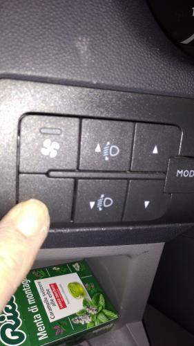

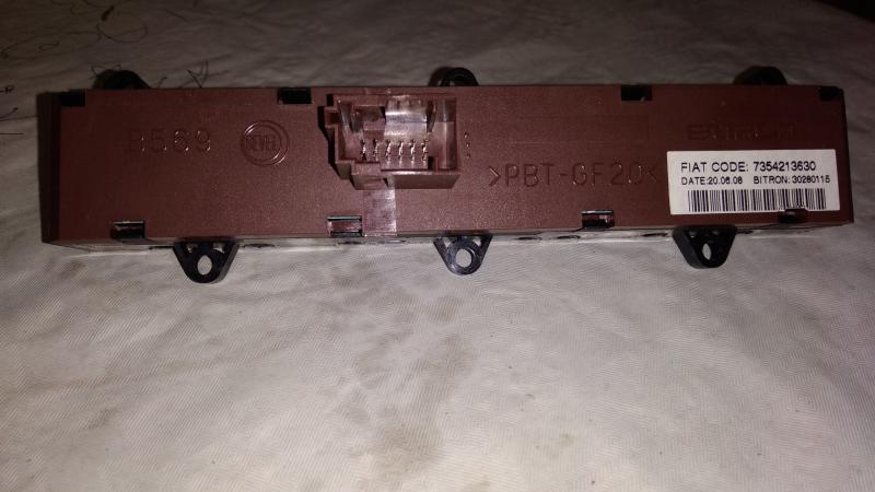

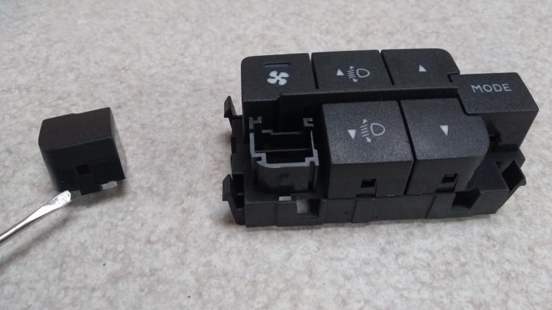

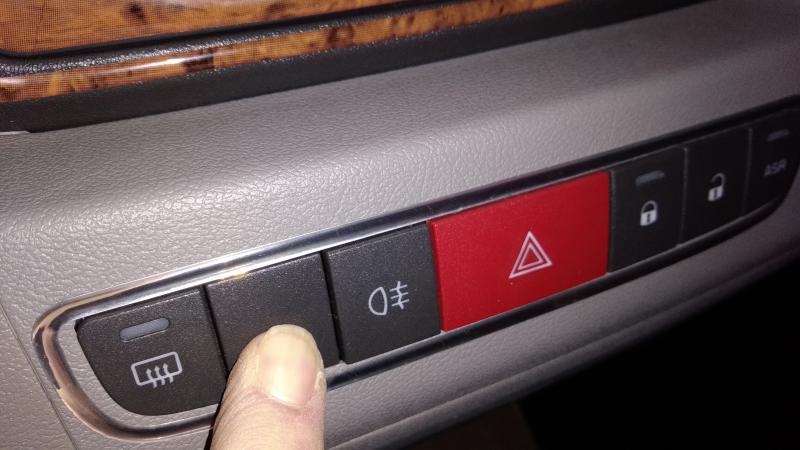

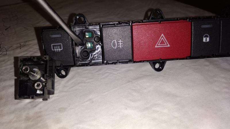

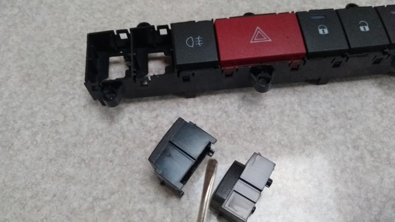

Ciao Fabrizio,la tua spiegazione è stata molto chiara,però oggi ho voluto ficcarci il naso e mi sono messo a smontare le pulsantiere del mio ducato 250, con grande sorpresa ho scoperto che ci sono le predisposizioni in entrambe,come vedi in foto ci sono già i pin,ho solo fatto lo stesso lavoro visto nel video,per quella di sinistra è stato molto facile in quanto il pulsante è già predisposto per schiacciare l'interruttore,c'è solo da limare i bordini indicati in foto con cacciavite per far in modo che possa essere liberamente  schiacciato,andando ad agire sui cip della centralina.
In quella centrale oltre a limare i 4 bordini indicati con cacciavite ho dovuto ingegnarmi un pò per riprodurre le levette che vanno poi a schiacciare i cip,in quanto il pulsante ne era sprovvisto, ho usato 2 rivetti modificati incollati con colla a caldo,si deve avere un pò di pazienza per trovare lunghezza e posizione dei 2 rivetti in modo che vadano ad agire contemporaneamente sui 2 cip della centralina,in settimana devo installare il thermo top e i fendinebbia da un amico elettrauto spero che rimanga solo da inserire relè (il fusibile c'è già) e dando consenso col  Body Computer funzioni tutto...queste sono le foto del lavoro di oggi tempo 1 ora circa

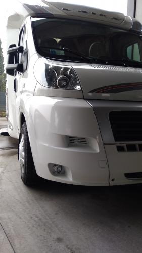

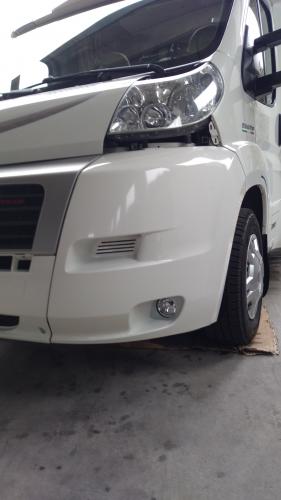

Sono arrivati i fendinebbia senza staffa di fissaggio sad,oggi con un pò di ingegno li ho installati,sabato procedo con i  cablaggi,sono proprio curioso di vedere se funziona la modifica fatta qui sopra all'interruttore originale...

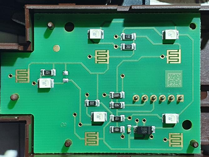

Montato su x290 ,predisposto con cablaggi originali, modificato tastiera aggiungendo la resistenza mancante ,sbloccato tasto, abilitato ecu con multiecuscan (con licenza originale !)
Ciao cosa intendi per...aggiungendo la resistenza mancante?

smontando la tastiera in corrispondenza del contatto nel circuito stampato  manca una resistenza ora non ricordo il valore ,( la tastiera  è di tipo resistivo )DSCN2516%20(1).JPG

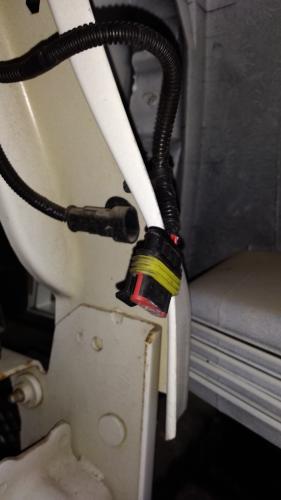

Inserito il 24/01/2021 alle: 20:21:16

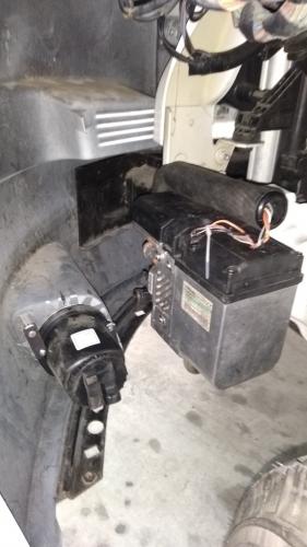

Sono riuscito a recuperare le foto dei cablaggi presenti sul mio,può anche essere che il tuo non sia predisposto in questo caso non saprei come aiutarti.
Questo è il lato DX

Sono riuscito a recuperare le foto dei cablaggi presenti sul mio,può anche essere che il tuo non sia predisposto in questo caso non saprei come aiutarti. Questo è il lato DX
Grazie zigogol! Nel mio non ci sono.  Appena ho un po di tempo vado a cercare dentro la scatola dei fusibili nel vano motore  se trovo il fusibile dei fendinebbia poi parto di li con un cablaggio nuovo...
Trovato la foto della schedina con fendinebbia. La resistenza mancante e da 1.3Kohm20210125_205821.jpg
Alby163
Alby163
08/11/2006 22
Inserito il 25/01/2021 alle: 21:07:47
Trovi il cavo con 4 fili, se predisposto nella parte alta del paraurti dovrebbe esserci inserito un connettore con un ponticello (se lo togli si spengono le luci diurne) nel caso devi usare dei cavetti che collegano i fendinebbia a questo connettore, mantenendo il ponticello, codice cavi originale fiat 1383157080 costo 10.97 + iva cad.
Alby163
Alby163
08/11/2006 22
Inserito il 25/01/2021 alle: 21:09:57
no ! non  quella ,è quella da 1k (1001)
Alby163
Alby163
08/11/2006 22
Inserito il 25/01/2021 alle: 21:14:20
fai riferimento al contatto, quella da 1,3k serve per i led (illuminazione pulsanti)
Sì hai ragione Ho fatto la foto capovolta. Comunque funziona anche con 1.2 k ohmlaugh

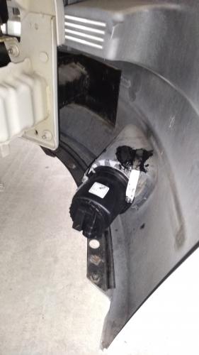

Inserito il 26/01/2021 alle: 12:55:45
In risposta al messaggio di Alby163 del 25/01/2021 alle 21:07:47
Ecco ho parlato stamattina con un meccanico FIAT mi ha confermato che ultimamente i veicoli che non hanno l'accessorio non hanno neanche la predisposizione
quindi dovrò aprire la guaina e cercare i fili che arrivano dai fusibili dei fendinebbia sotto il cruscotto se non mi sbaglio f92 e f93.  forse potrebbero passare dalla scatola dei fusibili nel vano motore... se qualcuno ha qualche indicazione è  ben accettawink
