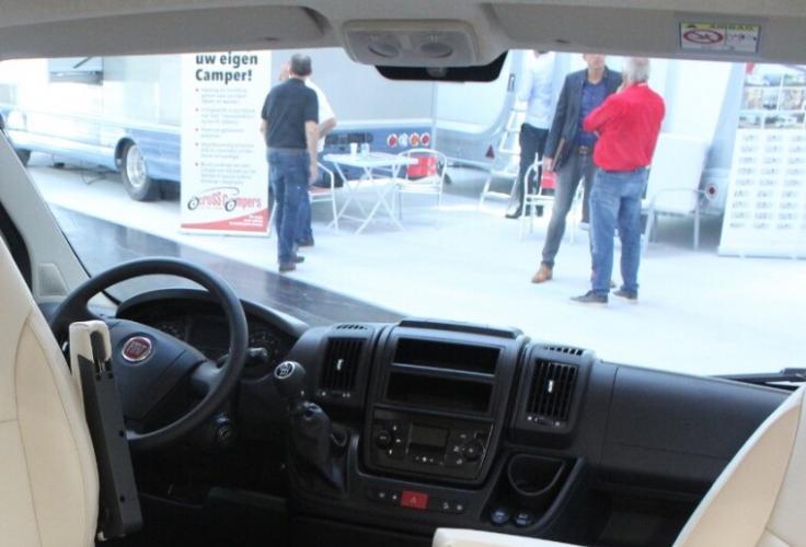

Ringrazio tutti coloro che vorranno aiutarmi ad acquistare i corretti oscuranti plissetati Dometic per un Ducato x290 del 2020.
Il problema è che ne esistono due tipi :
FP200 per parabrezza senza specchietto retrovisore;
FP300 per parabrezza senza specchietto retrov.ma con "scatola di derivazione per sensore di pioggia o telecamera".
Secondo Voi il mezzo (ancora dal concessionario), la cui foto allego sotto, ha o non ha la "scatola di derivazione" ?
Grazie e Saluti.
Elisabetta

Ciao, il mezzo  è equipaggiato con gli optional relativi?
Ovvero: i tergi si azionano automaticamente comandati dal sensore pioggia ? Ha la ripetizione dei segnali stradali nel cruscotto? Se sì, è probabile che abbia un piccolo box attaccato all' interno del parabrezza che una traduzione pedestre definisce scatola di derivazione. Un saluto da Vittorio.

Nella mia ignoranza pensavo che fosse in "oggetto fisico" situato sul parabrezza (forse fra le due ali parasole, dove ci sono le luci di cortesia).  Solo ora capisco dalla tua risposta che potrebbe essere solo una predisposizione e quindi da una foto si vede poco o nulla.
Ringrazio te e tutti e cerco maggiori informazioni presso il venditore, per non sbagliare l'acquisto.

Non vedo cose strane sul parabrezza per tanto penso sia come il mio, quindi dovrebbe essere il 200.
guarda bene il prezzo che ti fanno. Io prendendolo in internet e montando da me, che alla fine se segui i passaggi scritti è facile, ho risparmiato più di 200e.

È un oggetto fisico! Se il mezzo ha quegli optional che ho menzionato, il parabrezza ha, all'interno e in prossimità  dell'attacco specchietto retrovisore (cilindretto in plastica bera), un box contenente telecamera e sensore pioggia. Lo vedi perché sporge, all'interno. Di conseguenza gli oscuranti, per potersi chiudere, devono essere  opportunamente sagomati per "abbracciare" questo box. Se, come si intravede dalla foto che hai allegato, c'è invece attaccato al parabrezza solo un cilindretto nero, vuole dire che quegli optional non ci sono e quindi neanche il citato box (nero). Un saluto da Vittorio (MI).

Sul parabrezza in foto non ci sono i dispositivi optional

Questo ducato non ha il sensore pioggia e tantomeno telecamera!
Vanno bene i primi!
