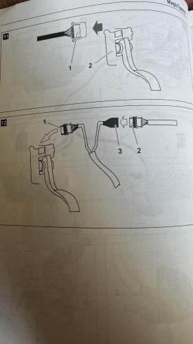

Si troverà da un auto demolitore un connettore acceleratore da poter lavorarci sopra ? IMG_5175(3).jpeg
sostituire ( figura 2 )
il numero 1 ( originale waeco ) con quello preso da un autodemolitore ( 2) ,
sintetizzando se 1 e’ male costruito e da problemi sull’acceleratore ,lo si sostituisce con il
2 originale Fiat  ducato anno 2010  reperito da un autodemolitore

Si troverà da un auto demolitore un connettore acceleratore da poter lavorarci sopra ?  sostituire ( figura 2 )  il numero 1 ( originale waeco ) con quello preso da un autodemolitore ( 2) , sintetizzando se 1 e’ male costruito e da problemi sull’acceleratore ,lo si sostituisce con il 2 originale Fiat  ducato anno 2010  reperito da un autodemolitore
Non ricordavo di averne già parlato qui al tempo, ho visto il post che hai riesumato, e ho avuto la conferma che ci ho messo 2 anni per risolvere comperato il camper nel 2011 risolto gennaio 2013.
Per il cavo dal demolitore sicoramente ora è più facile al tempo io non ne avevo trovati ma era recente come veicolo. Secondo me la prima cosa è capire se effettivamente è scollegato, poi da li con gli elementi che hai puoi risolvere. buona fortuna

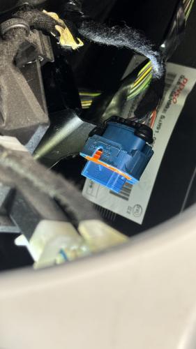

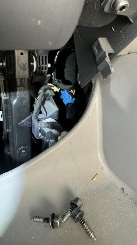

E’staccato

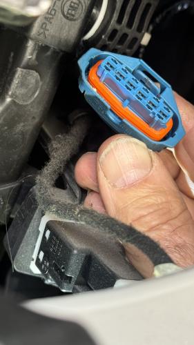

Questo è il connettore originale ducato

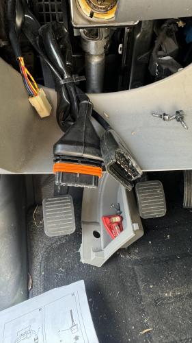

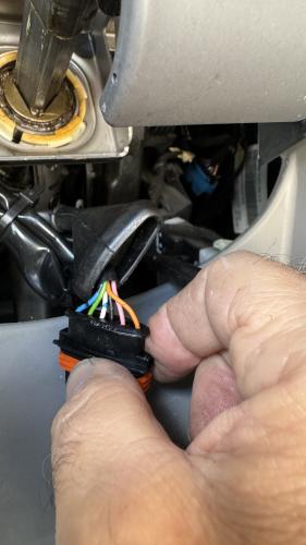

Collegato al volo ,il led verde dell’elemento di comando si accende yes quindi in teoria funziona

Inserito il 19/03/2026 alle: 19:39:24
Funzionaaaaaaayes
provato per strada ,perfetto
