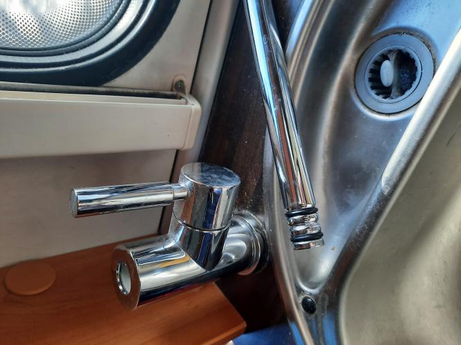

20220107_115902.jpgIl ghiaccio mi ha fatto saltare il rubinetto della cucina.
secondo voi devo cambiarlo completamente o si può aggiustare? Grazie

Il ghiaccio mi ha fatto saltare il rubinetto della cucina. secondo voi devo cambiarlo completamente o si può aggiustare? Grazie
Credo che basta rimetterlo nella sua sede e dovrebbe funzionare.
Se è saltato sol o il rubinetto sei stato fortunato.

Anche a me sembra solo sfilato il tubo, vedo due gole con O Ring e una in mezo senza nulla, probabilmente quella alloggia un qualche dentino che trattiene il tubo, e quindi penso che spingendo dovrebbe scattare e trattenerlo.
Poi, se si è rotto altro non è dato sapere, ma se una volta reinserito bene il tubo, funziona senza perdite, allora dovrebbe essere andata bene.
Quando il camper non è scaldato, anche vuotando l impianto, i rubinetti dovrebbero essere lasciati aperti, ovviamente prima bisogna scollegare il connettore della pompa immersa a meno che non ci sia un interruttore per la pompa ma Hymer lo monta solo nei piu recenti, prima mai montato.

abbiamo provato ad inserirlo, ma mi esce acqua nel cassetto sotto
possediamo camper dal 1989 e non mi era mai successo nulla.
Questo hymer e del 2011

Dietro al rubinetto ci dovrebbe essere un grano da avvitare con una brugola, mi sembra strano sia libero.
Se ti perde sotto devi vedere se s’é rotto l’attacco che, normalmente, sono di plastica

Sotto i due tubi c/f si connettono tramite due canulle di plastica .
Estrai il cassetto togliendolo del tutto ,poi per comodità smonti la porta del vano pentole .e arrivi alla parte sotto del rubinetto .
Se rotto e dovendolo cambiareestrai dal vecchio il micro interruttore e conservalo Sul mio ho dovuto interviene tre quattro volte.

se la gelata ha fatto sputare fuori la bocca di erogazione temo che il mix ne abbia risentito parecchio deformandosi in zona cartuccia e temo dovrai sostituirlo , nella tua situazione sostituirei tutto il mix senza pensarci due volte

Prima di prendere pezzi di ricambio verifica bene da dove perde, metti in pressione l'impianto e verifica esattamente da dove perde. Lo scorso inverno mi sie rotto quello della doccia e aveva una crepa nel corpo del rubinetto...ho dovuto sostituirlo con uno nuovo, un lavoraccio ho dovuto staccare tutto il gruppo doccia.

...pezzi di ricambio ? Singolo si trova Solo il micro interrutore e il rubinetto nuovo lo ha già incorcoparto.
spera che si siano sganciati i tubi nono stante le fascette

La cartuccia, il tubetti di plastica rossi e blu, gli o-ring ed il tubetto in foto sono pezzi che dalle mie parti si trovano... a Magenta c'è un concessionario con negozio ricambi molto fornito.

Se perde sotto mi sa che non si è solo sfilato ma si è rotto altro.
Comntrolla dove perde , ma mi sa che dovrai cambiare tutto il miscelatore.
Fortunatamente i concessionari HYMER hanno tutti i pezzi o li ordinano rapidamente.
Non va bene un miscelatore qualsiasi perchè questi hanno incorporato l interruttore che accende la pompa.
Mi sembra questo , e dalle foto si vede che per smontarlo devi svitare una ghiera sotto al piano, dopo avere sfilato i cassetti della cucina, e scollegato i due tubi dell acqua e i fili elettrici.
Oppure questo .
Però farei un altra prova.
Lasci quel rubinetto chiuso, ne apri un altro (così parte la pompa acqua) e vedi se perde ugualmente nel cassetto sotto. In tal caso potrebbe anche essersi solo crepato uno dei due raccordi blu e rosso che c'è sotto, e non tutto il miscelatore

Perde acqua quando apro il rubinetto del bagno.
in questi giorni mio marito ha dolori dappertutto (e caduto sciando). Quindi non è in grado di controllare cosa succede sotto il lavandino della cucina. Ma penso che a questo punto sia meglio ordinare un rubinetto nuovo e farlo montate da Hymer.

Allora sicuramente si è crepato qualcosa sotto, e necessario sostituirlo.

Come detto io ho avuto problemi con i cavetti dell' interrutore per tre volte .Da l vecchio recuperate il microinterrutore sai mai che possa servire ,un rubinetto nuovo poi ,stagnati i fili due volte e ultimo trovato in Olanda 10€ + 17€ di spedizione ( però ammortizzata comperando altri accessori necesario

Errore grave è lasciare gli impianti idrici in pressione con il gelo, va scaricato tutto,pompa spenta e rubinetti aperti,poi boiler Truma, sganciata valvola,serbatoi vuotati accuratamente e valvole aperte e che dire di antigelo e lavavetro motore.

Hai ragione  nel serbatoio avevamo pochissima acqua.
in 34 anni di camper non c era mai successo. Non si finisce mai d imparare.
Visto che perdeva suamo andati in un cs a scaricare l 'acqua che avevamo ancora nel serbatoio e siamo stati 1  giorno e mezzo adoperando l'acqua delle bottiglie e da due taniche di 5 litri. Quindi pensavamo di essere tornati a ns 20 anni ed alle ns vacanze in tenda ( ora siamo a quota 65 e 68,,)
