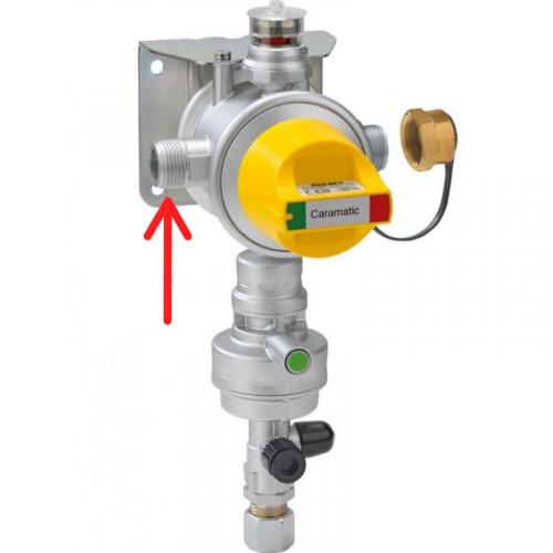

Visto il tuo vano bombole monta quello orizzontale così sta più alto rispetto alle bombole.
Stavo proprio ragionando sulla tipologia di scambiatore da installare, cioè se il modello orizzontale o verticale.
Credo che installando il modello verticale del margine dovrei avercelo.
Dopotutto l'attacco dei tubi rimane abbastanza in alto cioè proprio sotto il soffitto.

fd3x  tra i due marchi citati non cambia nulla tranne il modello + colore e manopola , il produttore è sempre GOK, truma li brandizza e commercializza , non sono prodotti in Italia , comunque i costi mi sembrano gonfiati non poco

Si, quindi hai il penultimo DuoControl. Il GOK che sto guardando e del quale sto aspettando il prezzo è quello che ha indicato Tommaso, a prima vista uguale al tuo ma con crash sensor.
Vedi che oltre allo scambiatore che è molto utile, poi sei solo tu a scegliere quale secondo te è il più valido anche in base alle tue "tasche", io ti  consiglierei, a meno che non usi le bombole in resina, ma anche li qualche problemino ci potrebbe essere, di prendere in considerazione anche la possibilità di acquistare e di mettere 2 filtri da apporre prima dello scambiatore, uno per bombola, in quanto nelle bombole il più delle volte si trova moltissimo olio e, purtroppo questo, non va molto d'accordo con gli scambiatori automatici, specialmente quelli di ultima generazione e qualche volta anche con i due giglè della stufa del camper (combi C6 o 6000).
