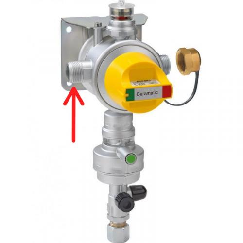

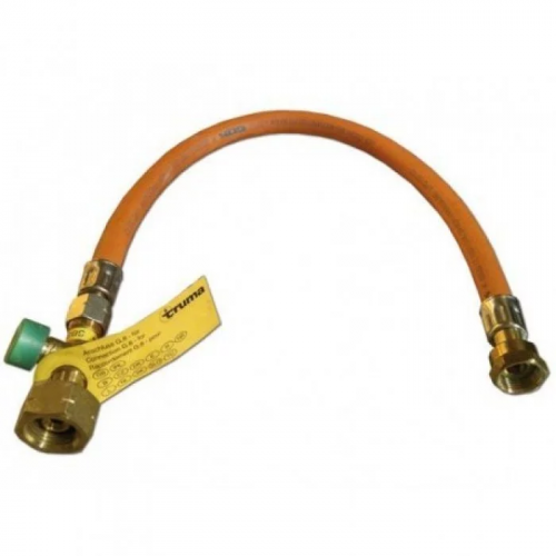

Inserito il 08/03/2020 alle: 18:50:47
Salve a tutti, con questo regolatore si possono usare i tubi della truma con pulsante di sicurezza?
Ossia questo in foto.
12/11/2006 59071
Inserito il 08/03/2020 alle: 23:18:57
In risposta al messaggio di titodiba del 08/03/2020 alle 18:50:47
Salve a tutti, con questo regolatore si possono usare i tubi della truma con pulsante di sicurezza? Ossia questo in foto. Grazie
Si, quel regolatore non è altro che il Duocontrol CS ma è marcato GOK e non TRUMA, ma è identico.
I filetti sono uguali e quindi vanno benissimo i tubi TRUMA:
PS:  il Duocontrol CS (colore argento) marcato TRUMA è comunque prodotto sempre da GOK per la TRUMA.

Inserito il 09/03/2020 alle: 16:52:13
Ok grazie mille, allora lo posso acquistare
