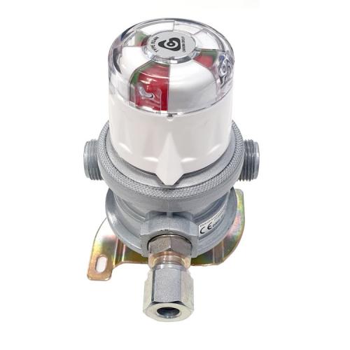

Salve a tutti, ho montato un inversore automatico tipo 924N Cavagna con regolatore GPL (scambiatore bombole) da non molto tempo. Finora ho consumato una sola bombola, mi sono accorto che la bombola non si svuota completamente, rimane poco meno di 1kg di gas dentro. Qualcuno ha esperienza in merito. Ringrazio coloro che mi risponderanno.

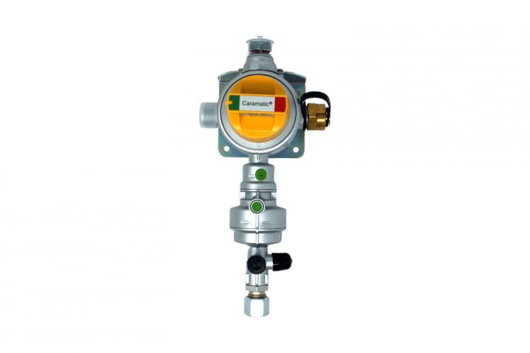

Forse sono prevenuto senza motivo, ma per vari motivi, a quel Cavagna avrei preferito il GOK Caramatic Drive Two che ha maggiori sicurezze, lo ho avuto e mai perso un colpo e mai rimasto gas nelle bombole, neppure un soffio.
