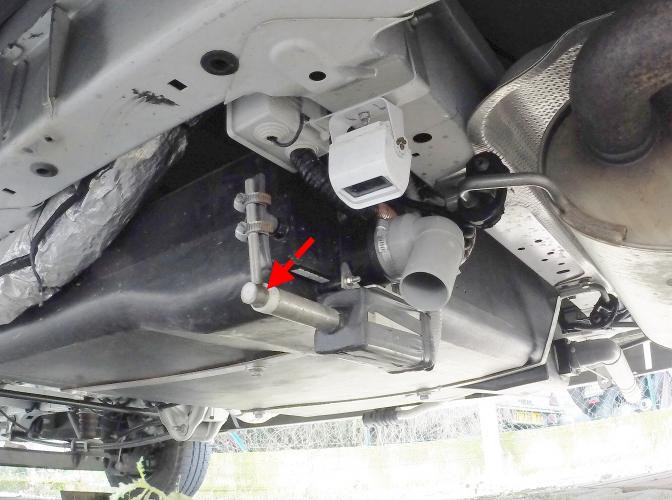

Sul mio camper ho trovato le valvole di scarico elettrificate (nere e grigie) e questi sono i pannellini di controllo.
Il problema si manifesta in particolare con quella a 3" per il nautico: premo e non si apre. Devo premere apri e chiudi diverse volte prima che qualcosa cominci a muoversi, finche' poi si sblocca e per qualche minuto apre e chiude bene.
Immagino sia causato dalla durezza della saracinesca. Entrambe le valvole sono ben nascoste e quindi di difficile manutenzione esterna.
Qualcuno ha avuto lo stesso problema? Come ha risolto?

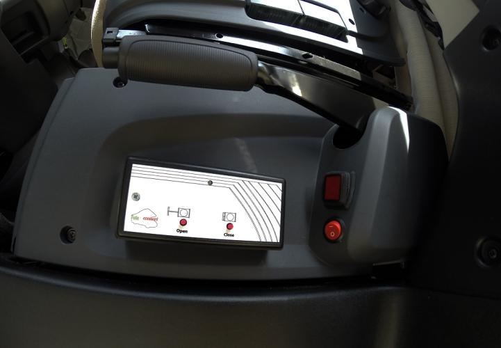

Nessun ossido: i pulsanti rispondono perfettamente, solo che "prova" ad aprirsi ma si ferma perche' ci dev'essere un sensore di sovracorrente, magari mal dimensionato.

Tornando in tema, sono praticamente sicuro che il circuito di azionamento e controllo abbia un sistema per misurare la corrente. L'attuatore e' un motore in continua a quando arriva a fine corsa, cioe' quando arriva allo "sforzo meccanico", la corrente assorbita aumenta tanto. Non ha sensori di finecorsa. Lui parte, gira, quando arriva a fine corsa aumenta la corrente e il circuito toglie alimentazione al motore.
Ora, se lo sforzo iniziale e' troppo alto, rileva subito una forte corrente e quindi si ferma subito.
Probabilmente le saracinesche sono un po' bloccate...

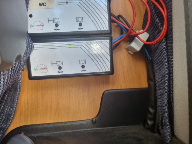

Morodive, queste sono le valvole
https://www.gesinternational.it...

Avevo pensato a scambiare i pannellini, ma l'idea e' sfumata quamdo ha presentato problemi anche la valvola delle grigie. Normalmemte quella funziona al primo colpo perche' e' piu' piccola.

12/12/2016 326
Inserito il 17/08/2022 alle: 15:36:55
Ieri sono passato ad un supermercato di bricolage ed ho acquistato una canalina elettrica del 10 e una bomboletta di spray al silicone.
Ho infilato la canalina nel gabinetto ed ho cercato di mandarla il piu' vicino possibile allo scarico del serbatoio, che purtroppo non e' per nulla allineato alla tazza. Penso di esserci arrivato molto vicino!
Ho tagliato la canalina lasciandola lunga circa 120cm ed ho cominciato a spruzzarci dentro lo spray che per gravita' dovrebbe essere caduto sulla saracinesca. Ho aperto e chiuso diverse volte e poi ho ripetuto l'operazione abbondando con lo spray.
Sul momento non ho avuto modo di verificare il miglioramento, ma stasera, dopo quindi averla lasciata riposare 24 ore, provero' a vedere come si apre.
Spero di aver fatto un buon lavoro.
