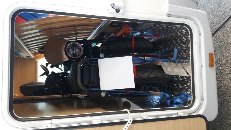

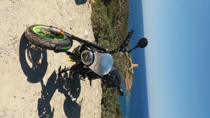

ciao non so che scooter avevi intenzio di acquistare o hai acquistato,noi abbiamo preso ciclone garelli 50 omologato.per gli scettici in salita in 2  confronto di un 50 a scoppio "originale"probabilmente è anche più performante autonomia a mio avviso per gli spostamenti in camper è perfetta l'abbiamo uatato normalmente per scorrazzare per le grandi salite della Sardegna con grandi soddisfazioni anche giri di 50km in 2 e al rientro 35% di batteria residua.caricamento con lassorbimento paragonato ad 1 TV autonomia dichiarata dalla casa 120km a 25kh 100 km a 35kh 80km a 45kh  peso a secco 66kg batteria 12kg20200827_112418.jpg
