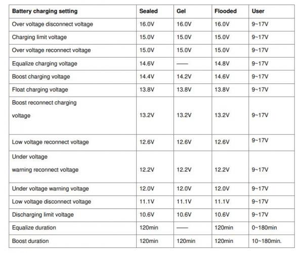

Quindi , considerando questa tabella , dell' Epever (regolatore pannello solare):
Nel caso montassi un Greenpower GP120 dovrei scegliere Sealed (in quanto AGM), mentre se montassi
una ad acido libero ,benchè sigillata dovrei scegliere Flooded?
Corretto?

Di quella tabella ,poi,mi preoccupa il valore di "Charging limit voltage" = 15 V...non è alto?
Significa che il regolatore della Epever potrebbe arrivare a fornire 15V?
Ad esempio ho guardato le caratteristiche di tensione di carica della GP120 è da =14,9V

Quindi , considerando questa tabella , dell' Epever (regolatore pannello solare): Nel caso montassi un Greenpower GP120 dovrei scegliere Sealed (in quanto AGM), mentre se montassi una ad acido libero ,benchè sigillata dovrei scegliere Flooded? Corretto?
Ecco, questo è il caso in cui la scheda tecnica della batteria indica la tensione di ricarica in max 14,9 V. Per cui, dal momento che il programma di ricarica "Sealed" carica a 14,4 ed il Flooded a 14,8, va impostato quest'ultimo anche se la batteria è sigillata. Il Charging limit voltare lo interpreto come un limite oltre il quale il regolatore sospende la ricarica, è un livello di sicurezza, se per qualsiasi motivo dovesse raggiungerlo, non continua a caricare, ma si ferma per evitare un sovraccarico. Come vedi entrambi i programmi fanno il mantenimento "Float charging..." a 13,8 V .
In sostanza con il "sealed" non rovini la batteria, ma non la carichi completamente, con il "Flooded" la carichi in maniera più completa e veloce.

Io ho messo l'Epever in modalita user è ho settato il "charging limit voltage a 14,9 visto che questo è il limite della green power.
