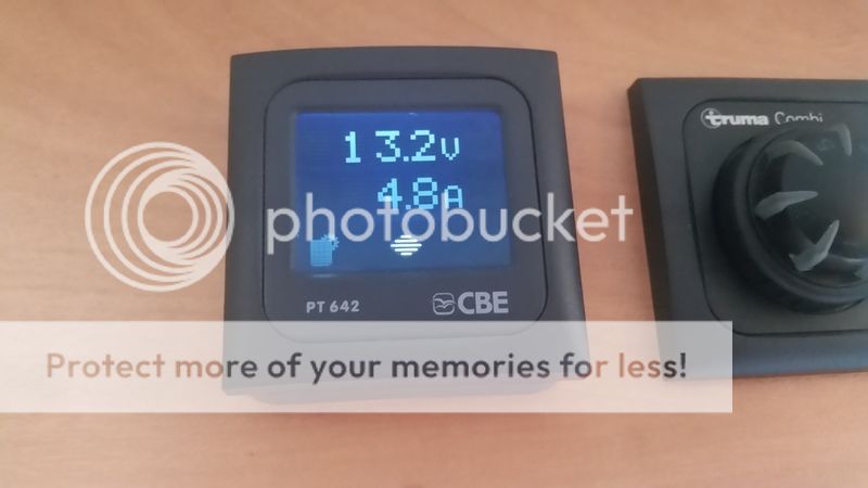

Inserito il 19/03/2016 alle: 11:33:56
Buongiorno raga , oggi sto guardando i pannelli , ore 11,30 zona Forlì sole bellissimo , con tutte le utenze accese ( luci e Webasto ) il armi 15 mi manda in batteria 8,2 ah con una produzione di 106w . Tu immortale ?
marco che dici ?

Inserito il 19/03/2016 alle: 16:47:19
Io con 2 da 100 ho sempre le batterie cariche. Basta partire con le batterie al 100% e anche dopo 4 giorni in libera con stufa accesa di notte e TV , luci, decoder e vari carichini da cellulare sono sempre carico, anche con il cielo nuvoloso. La truma 6000 a regime costante non mi accende il led di 2A di assorbimento.

Inserito il 19/03/2016 alle: 19:55:44
ciao massimo ,  io non ho potuto verificare oggi ma domani se c'e' una bella giornata ti comunico  i valori , comunque direi che sei in linea con quello che possono dare due pannelli da 100w  di quel tipo messi in quella posizione rispetto all'asse del sole ,sono sicuro che a poterli girare perfettamente verso il sole avresti i valori di targa nell'orario di massima erogazione del sole ,messi dritti sul tetto  credo che non potremmo mai superare i 10 A  ad ogni modo il valore  che hai comunicato  vista la stagione  rimane un buon valore di ricarica ,ad esempio sul mio impianto l'altro giorno molto nuvolo dove   pioveva alle ore 13,30 vedevo 1 A di ricarica sulle batterie quindi  anche non essendoci il sole ma iniziando ad essere più luminose  le giornate  anche in presenza di  tempo brutto qualche miglioramento si intravede ,  il periodo peggiore per il pannello solare  nelle nostre zone   rimane dicembre,  gennaio e metà febbraio.

Inserito il 19/03/2016 alle: 20:24:22
Ciao domani ci riguardo anche io , io ho un 120 e un 80 w , per settaggio del regolatore l'ho impostato su Seal e ho messo due ore di carica . Devo impostare qualcosa altro ? Ho due batterie AGM .
oggi ho provato ha coprire i pannelli uno alla volta e ho visto che dal 120w al 80w ci sono quasi 2 ah di differenza .
Comunque quando le hai fammi sapere i tuoi valori

Inserito il 19/03/2016 alle: 21:08:59
In risposta al messaggio di mamodj del 19/03/2016 alle 11:35:23
Buongiorno raga , oggi sto guardando i pannelli , ore 11,30 zona Forlì sole bellissimo , con tutte le utenze accese ( luci e Webasto ) il armi 15 mi manda in batteria 8,2 ah con una produzione di 106w . Tu immortale ? marco che dici ?  Massimo
// ..marco che dici ? //
Cia Massimo ,
per quel tipo di pannelli (120 + 80 W  ) , in quella zona e per la stagione , ritengo che sia un buon risultato , certo dipende anche dallo stato di carica delle batterie e dagli utilizzatori in servizio yes
