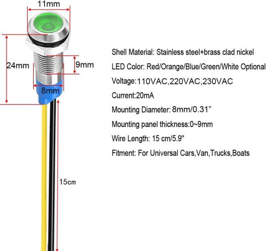

La cosa piu semplice che mi viene in mente sarebbe una spia bella luminosa e visibile collegata sulla uscita 230V dell inverter e messa in un punto dove per forza cada lo sguardo.
In teoria la puoi anche collegare a qualsiasi presa 230V che hai nel camper e che sia davanti alla vista.
Se la vedi accesa  e  sei in libera, ti ricorda che hai l inverter avcceso, se sei collegato a rete e vedi che si è spenta, sai che qualche coglio-nazzo ti ha staccato la spina dalla colonnina! laugh  che mi è capitato.   Doppio uso!
Se hai una presa a vista e che non usi, per semplificare al massimo, puoi anche installare la spia sul dietro di una spina volante, nel foro dove dovrebbe uscire il cavo, e la inserisci nella presa e la lasci li.

Avevo anch'io lo stesso problema,risolto inizialmente mettendo una spia luminosa,come suggerisce Tommaso.
Successivamente,avendo un impianto che automaticamente mi porta il 220v dell'inverter a tutte le prese,l'ho sostituita con un'altra che mi segnala il valore della tensione,sia dell'inverter che della eventuale linea 220v del campeggio

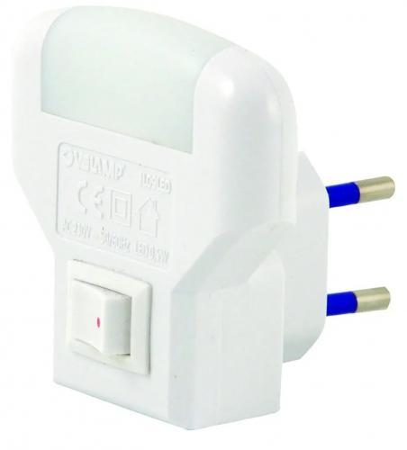

Senza dover fare lavori strani, ho inserito, appunto, in una presa, una di quelle lucine che si mettono nelle stanze dei bambini, dotata di interruttore perché poi nella notte anche quel lumicini, si vede
Ma poi la spengo e me la scordo laugh

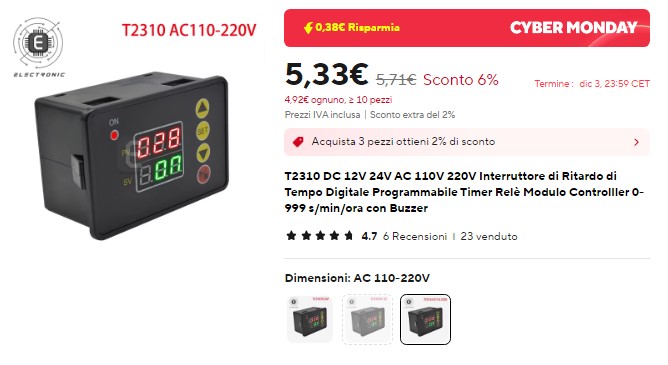

Senza dover fare lavori strani, ho inserito, appunto, in una presa, una di quelle lucine che si mettono nelle stanze dei bambini, dotata di interruttore perché poi nella notte anche quel lumicini, si vede  Ma poi la spengo e me la scordo  Si... Ho bisogno di aiuto
Questo?
Specifiche:
Oscillatore a cristallo indipendente, temporizzazione più accurata
1. Comodo cablaggio ad uscita diretta
2. Aggiungi cicalino e allarme acustico
3. Aggiungi il pulsante di pausa per fermare rapidamente
5. Modalità di impostazione Start and stop
6. Salva automaticamente quando si spegne, esegui automaticamente quando si accende
7. Le unità di distribuzione possono essere impostate separatamente, con 36 combinazioni di lavoro
8. Intervallo di temporizzazione: 0-999 secondi, minuti, ore
9. To count in pochi minuti o ore, il tubo digitale lampeggia in pochi secondi.
Nota: questo prodotto è un funzionamento del conto alla rovescia e non può essere impostato in una modalità di lavoro 24 ore su 24.
Tipo di ControllerController normalmente aperto
Tensione di esercizioDC12VDC24VAC110 ~ 220V
Tensione del circuito di controlloDC12VDC24VAC110 ~ 220V
Potenza di trasporto del relè240W480W10A(max)

Questo? Specifiche: Oscillatore a cristallo indipendente, temporizzazione più accurata 1. Comodo cablaggio ad uscita diretta 2. Aggiungi cicalino e allarme acustico 3. Aggiungi il pulsante di pausa per fermare rapidamente
5. Modalità di impostazione Start and stop 6. Salva automaticamente quando si spegne, esegui automaticamente quando si accende 7. Le unità di distribuzione possono essere impostate separatamente, con 36 combinazioni di lavoro 8. Intervallo di temporizzazione: 0-999 secondi, minuti, ore 9. To count in pochi minuti o ore, il tubo digitale lampeggia in pochi secondi. Nota: questo prodotto è un funzionamento del conto alla rovescia e non può essere impostato in una modalità di lavoro 24 ore su 24. Tipo di ControllerController normalmente aperto Tensione di esercizioDC12VDC24VAC110 ~ 220V Tensione del circuito di controlloDC12VDC24VAC110 ~ 220V Potenza di trasporto del relè240W480W10A(max)
Vediamo...
Gli do la 220 dall'inverter
Aggiungo un cicalino
Lui suona dopo il tempo impostato
Lo posso mettere in pausa
Lui ricomincia sempre allo stesso modo quando perde 220 e la riprende
Corretto?
Se si,  SI!

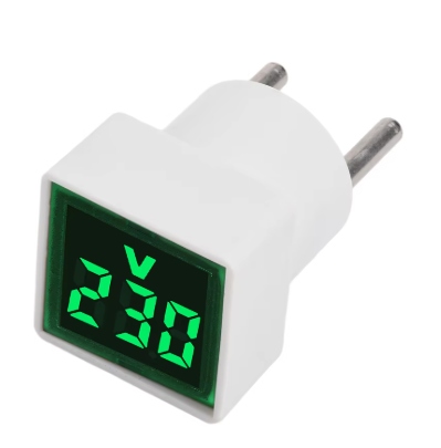

Intendi come questo ?
Lo uso quando sono in campeggio così mi accorgo se mi tolgono la corrente e mi fa anche da lucetta notturna wink

Intendi come questo? Lo uso quando sono in campeggio così mi accorgo se mi tolgono la corrente e mi fa anche da lucetta notturna
Carina l'idea. Se avesse anche un interruttore come il lumino di sopra sarebbe perfetto consentendomi di prendere i famosi 2 piccioni.

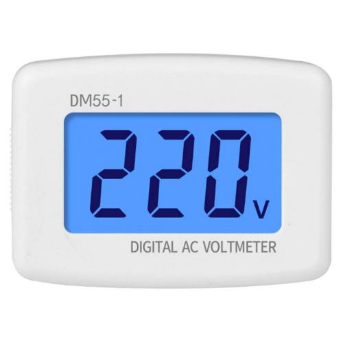

per ora con pochi spicci e zero fatica di installazione ho ordinato questo:
Vediamo se mi basta.

per ora con pochi spicci e zero fatica di installazione ho ordinato questo: Vediamo se mi basta.
Sicuramente ti sarà utile anche in campeggio per sapere se la colonnina fornisce una tensione corretta oppure scarsa.
Ma la tensione potrebbe anche essere eccessiva, meglio non fidarsi e controllare.

In risposta al messaggio di mimmo69 del 01/12/2024 alle 19:47:14
Vediamo...  Gli do la 220 dall'inverter Aggiungo un cicalino Lui suona dopo il tempo impostato Lo posso mettere in pausa Lui ricomincia sempre allo stesso modo quando perde 220 e la riprende Corretto?  Se si,  SI!  ​​​​​
Ha già il cicalino (attivabile/disattivabile).
Devi programmare il timer.
Ogni volta che sente la 220V si attiva e parte il timer impostato, al termine (se hai collegato qualcosa al rele') lo attiva e ti avvisa con un cicalino.
Puoi metterlo in pausa o ripartire/stoppare manualmente.
E' in vendita con modelli per : 12V, 24V e 110/220V

Sicuramente ti sarà utile anche in campeggio per sapere se la colonnina fornisce una tensione corretta oppure scarsa. Ma la tensione potrebbe anche essere eccessiva, meglio non fidarsi e controllare.
Si MArco, ovviamente sono strumenti da 4 soldi che servono solo per indicazione sommaria. Già che si accende e spegne con la 220 è tanta roba laugh

Ha già il cicalino (attivabile/disattivabile). Devi programmare il timer. Ogni volta che sente la 220V si attiva e parte il timer impostato, al termine (se hai collegato qualcosa al rele') lo attiva e ti avvisa con un cicalino. Puoi metterlo in pausa o ripartire/stoppare manualmente. E' in vendita con modelli per : 12V, 24V e 110/220V
Grazie Tiziano. Io non sono un grande esperto di elettronica (ma se mi si spiega capisco, il più delle volte).
Quindi, avendo tu capito la problematica (e ti ringrazio tanto per la soluzione perfetta suggeritami) mi confermi che io NON devo collegare nulla al relè e dargli solo la 220 proveniente dall'inverter così da essere "suonato" dopo "n" minuti come da mia impostazione?
E tu non la spegnere! Oppure mettine una senza interruttore, il consumo è irrisorio.
Questi strumenti sono abbastanza precisi, se indica 227 Volt invece di 230 Volt va benissimo.
Ma se leggi 192 Volt non sperare nell'errore dello strumento, è proprio la colonnina che non va.
Puoi sempre confrontarlo con un tester.

Grazie Tiziano. Io non sono un grande esperto di elettronica (ma se mi si spiega capisco, il più delle volte). Quindi, avendo tu capito la problematica (e ti ringrazio tanto per la soluzione perfetta suggeritami) mi confermi
che io NON devo collegare nulla al relè e dargli solo la 220 proveniente dall'inverter così da essere suonato dopo n minuti come da mia impostazione?
Si. se non ti interessa pilotare qualcosa puoi utilizzare solo il buzzer, io una lampadina la metterei.
Se lo ordini fai attenzione a scegliere il modello con la dicitura cicalina/buzzer, esistono vari modelli molto simili senza. Io ho il modello senza, purtroppo ho visto quello con cicalina solo dopo.
