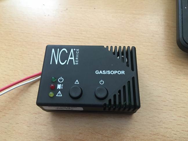

io ho preso questo ma non l'ho ancora montato perché devo modificarlo: ho bisogno che appena che gli do corrente si accenda ma devo fargli un circuito che all'accensione della centralina dello scatolone, dopo 2 secondi mi dia un impulso positivo di chiusura per 3 secondi e poi si disattivi. Voglio che quando accendo la centralina dello scatolone lui si accenda da solo
domanda per emme48
