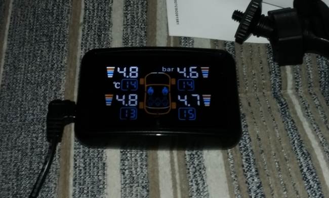

Ho comprato il sistema di misurazione delle pressione delle gomme della Carchet (cinesi of course).
L'ho fatto per curiosità e perchè il prezzo era decisamente allettante (presi su amazon a 105 euro spese incluse, si trovano però su ebay a circa 90 euro sempre spese incluse. Io ho optato per amazon perchè non conoscendo il prodotto avevo la garanzia del reso).
http://www.amazon.it/CARCHET-Pn...
Oggi li ho montati.
Il tutto arriva dentro una scatolina (ben fatta a dire la verità), ci sono i 4 sensori, un monitor (a colori), i bulloni antifurto, la chiave per metterli, o-ring per i sensori, attrezzi per aprire i sensori, chiave per il bullone antifurto, vari attacchi per cruscotto/parabrezza, cavo alimentazione (veramente lungo) con spina accendisigari e un piccolo manuale di istruzioni (in inglese).
Il monitor è alimentato a 12v, non ho guardato il range di utilizzo ma se dovesse tollerare anche i 14v questo è un bel vantaggio, potrei metterlo sotto chiave direttamente.
Il montaggio è stato decisamente semplice, via i vecchi tappi si monta prima il bullone antifurto poi i sensori (dopo aver messo l'o-ring di tenuta nel cappuccio) poi con la chiave apposita si serra il tutto.
Per verificare che il sistema segnasse la giusta pressione prima di montare i suoi sensori mi sono premurato di misurarla con quello digitale (michelin) in mio possesso.
E' precisissimo.
Il sistema segna sia pressione che temperatura con la possibilità di impostare allarmi per tutte e due le misure.
Il mio camper è lungo poco meno di 7 metri ed il sistema ha agganciato i sensori senza nessuna difficoltà.
La pressione massima rilevabile è di 118 psi (circa 8 bar) quindi assolutamente in linea con i nostri mezzi.
Ora vedremo come si comporterà strada facendo..

Molto bello!!! , ho una domanda, per gonfiare le gomme bisogna smontare tutto?
Tequi
Tequi
Inserito il 13/02/2016 alle: 19:47:04
No, basta allentare il controdado antifurto e i sensori vengono via come normali tappini.. wink

la lettura della pressione sul display è fedele a quella del manometro con cui hai gonfiato le gomme o hai trovato delle differenze?

Misurata la pressione con quello digitale della michelin prima di montarlo, i sensori la misurano uguale uguale.

Scusa se mi sono espresso male,
volevo sapere anche a quanto eventualmente andrebbero impostate secondo te le soglie di allarme con i pneumatici a 5.5 bar.

Scusa se mi sono espresso male, volevo sapere anche a quanto eventualmente andrebbero impostate secondo te le soglie di allarme con i pneumatici a 5.5 bar. Grazie Nicola
Bella domanda a cui non so dare una risposta.. secondo me vanno fatte un po' di prove a riguardo..
Io con le tiremoni le ho impostate a +1 e -0,8 rispetto alla pressione di esercizio, quindi suonerà a 6,5 e a 4,7

Io con le tiremoni le ho impostate a +1 e -0,8 rispetto alla pressione di esercizio, quindi suonerà a 6,5 e a 4,7 Non arrenderti. Rischieresti di farlo un’ora prima del miracolo.
adesso che cè freddo +o-5 gradi con la pressione a 5.3 quando si scaldano a quanto ti vanno ???
ciao sandro

adesso che cè freddo +o-5 gradi con la pressione a 5.3 quando si scaldano a quanto ti vanno ??? ciao sandro KoKorde Forever
Io sinceramente non ho visto grandi variazioni, d'inverno si muovono di poco, d'estate le ho viste arrivare a 6,2 atm anche l temperatura mai superato 45 gradi

Io sinceramente non ho visto grandi variazioni, d'inverno si muovono di poco, d'estate le ho viste arrivare a 6,2 atm anche l temperatura mai superato 45 gradi Non arrenderti. Rischieresti di farlo un’ora prima del miracolo.
ciao io ieri sera sono partito con 5.2 e dopo 50km sono arrivato a 5.8/9 ,i gradi sono passati da 5 a 14/13 post e ant sono arrivati a 8
