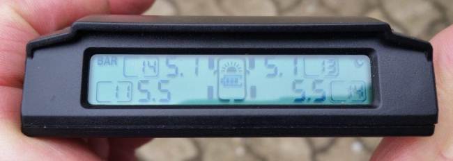

Quello che ho aquistato ha le soglie impostabili fino a 8 bar. Io le tengo a 5 e 5,5 e funziona regolarmente. L'altro giorno mi sono trovato conb la temperatura vicino allo 0 e mi ha segnalato il calo di pressione di 0,1 bar....e visti i quasi 20° in meno ci stanno.
Il display non è grandissimo, di notte è retroilluminato e siu legge meglio: in caso di allarme si illumina di rosso e si sente il cicalino di allarme molto distintamente.
Inoltre non servono collegamenti elettrici e si ricarica con il pannellino FV incorporato.
bar....e visti i quasi 20° in meno ci stanno. Il display non è grandissimo, di notte è retroilluminato e siu legge meglio: in caso di allarme si illumina di rosso e si sente il cicalino di allarme molto distintamente. Inoltre non servono collegamenti elettrici e si ricarica con il pannellino FV incorporato. Ciao
A questo punto allora sembrerebbe che il modello con display rettangolare e pannellino fotovoltaico sia il più adatto per i camper. Grazie per le info
