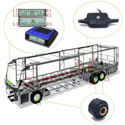

L'avevo scritto qualche pagina addietro, il modello per veicoli a 6 ruote esiste solo nella versione solar, ha colore blu e costa circa 120-130€. Il costo maggiore si giustifica per la presenza di 6 sensori, il pannellino solare, e un display abbastanza grande, dove però vengono visualizzate solo max 4 ruote alla volta. Le posteriori si alternano e vengono visualizzate come da foto allegata di significato evidente:
Naturalmente non fa differenza che le ruote posteriori siano gemellate o che ci sia un terzo asse.
Affinché corrispondano le icone del display con le gemellate conviene mettere i sensori L2 e R2 su quelle interne e i sensori L3 e R3 su quelle esterne.

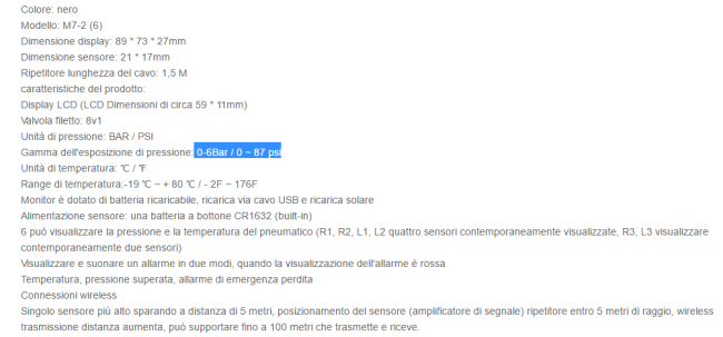

Ciao, sarà un errore il range di pressione?

Se voui provare prova, ma non credo che ci sia un errore. Più che altro bisognerebbe sapere come è impostabile la soglia d'allarme (per asse, in percentuale...come???) in modo che sia utile allo scopo. Però questo non si legge da quello che hai postato.
Io gia adesso partendo da 5,5 bar a freddo  leggo 6,5, 6,7 bar (e ll'aumento relativo è simile su tutte e quattro le ruote, così come le temperature).
Se vuoi fare la cavia...

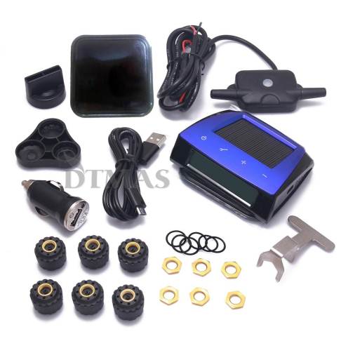

Buongiorno a tutti,
ho letto molto interessato queste pagine e, avendo un gemellato posteriore, sarei interessato al modello solar 6 ruote.
Il pannellino solare immagino serva per alimentare il display, c'e' anche la possibilità di alimentarlo con la 12V? metterlo sul cruscotto non mi piacerebbe molto e pertanto preferirei metterlo nascosto.
Ma se l'alimentazione del display e' solo tramite il pannellino solare...sono costretto!
grazie mille per le info!

ho il modello da 4 ruote del Carchet con il pannellino solare.
Guardando il display, a destra, il ricevitore/visore ha una presa micro usb per la ricarica.
Accluso alla confezione c'è un cavetto usb e un caricatore da accendisigari.
Visto che lo si può usare anche quando non c'è il sole, è pacifico che abbia la possibilità di alimentazione esterna.

Nel kit è prevista all'interno della centralina una batteria ricaricabile, che viene caricata o tramite il pannellino, o tramite un cavetto da collegare alla 12V (adattatore 12V presa accendisigari con due prese USB, cavetto da  USB A a micro USB). Quindi la centralina si alimenta in corrente continua a 5V.
Ecco la foto da uno degli annunci postati:
