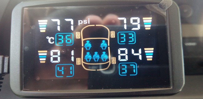

Salve a tutti, ho preso e montato la versione a colori come da foto, e montata su camper con michelin agilis camper m-s da 80 psi 5.5 bar.
Al momento le gomme non aumentano la pressione oltre la soglia massima da dare allarme ovvero 78 PSI ---> 97,5  e la temperatura non sale oltre i 45°, ovvio che le condizioni climatiche giocano non poco.
Ai prossimi giri vi faccio sapere.
P.S. Ho provato a scrivere alla carchet per chiedere se vi è un modo per sbloccare oltre i 78 psi e se si riesce a resettare ai valori base, ma al momento nessuna risposta, qualcuno di voi è riuscito a resettarlo ai valori base come appena comprato, magari con una sequenza di tasti ??
A volte ho problemi con la ruota posteriore di destra che sembra fatichi ad essere aggiornata, che dipenda dalla posizione del display sul cruscotto, magari basta spostarlo di qualche cm in modo che sia meno schermato ??
Inoltre sulle istruzioni parlano di lower load and full load, cioè mezzo carico e carico pieno. Io ho impostato 75 carico leggero e 78 carico pieno, un utente mi diceva che a 93,5 suonava allarme pressione, ma era settato su carico leggero od a pieno carico (2 o 5 persone sul display)??

Se leggi le 14 pagine "Sembra che quello a pannello solare" sia il migliore gestisce fino a 6 ruote (modello apposito) puoi impostare la pressione ed il livello di allarme.
Quello a fughetto è la mezza misura si imposta oltre i 78 PSI quindi va bene per te.
Quello con il display come il mio si ferma 78 come soglia massima impostabile lavora sul 25 o 20% ... poi se ho capito male, pazienza, se fossi in te non avrei dubbi Quello solare da 6 ruote non si sa mai cosa ci aspetta il futuro.
