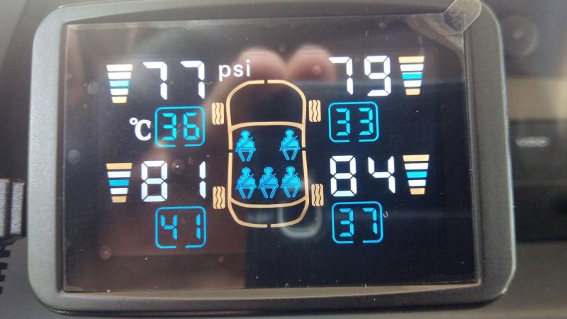

Inserito il 17/09/2019 alle: 11:10:36
Salve a tutti, ...
... io continuo ad aver problemi di segnale con il mio dispositivo, (Allego foto del mio modello) ... appena montate le batterie nuove funziona tutto ma già dopo 300km perde il segnale e dopo qualche giorno non riceve già più nulla se non sporadicamente.
Ho provato a spostare il monitor in vari punti della cabina, ma niente ... Ho visto che vi è una versione con una antennina da mettere lontana dal monitor, mi potete dare qualche riscontro se funziona bene e magari qualche link per acquistarla?

Inserito il 17/09/2019 alle: 11:31:21
In risposta al messaggio di Carlo Martinelli del 17/09/2019 alle 11:10:36
Salve a tutti, ... ... io continuo ad aver problemi di segnale con il mio dispositivo, (Allego foto del mio modello) ... appena montate le batterie nuove funziona tutto ma già dopo 300km perde il segnale e dopo qualche giorno
non riceve già più nulla se non sporadicamente. Ho provato a spostare il monitor in vari punti della cabina, ma niente ... Ho visto che vi è una versione con una antennina da mettere lontana dal monitor, mi potete dare qualche riscontro se funziona bene e magari qualche link per acquistarla? Grazie infinite.
sei sicuro che perda il segnale o semplicemente i sensori vanno in stand-by perchè non rilevano nessuna variazione?

Inserito il 17/09/2019 alle: 11:43:51
Allora la temperatura e la pressione di poco variano in base a vari fattori, in ogni caso dopo aver visualizzato per oltre 100km la stessa temperatura e pressione su una ruota scompare definitivamente fino a ricomparire magari dopo un paio di giorni che il camper rimane fermo ed alla ripartenza riappare per qualche lettura, tipico che la batteria si è leggermente rimessa a funzionare, poi di nuovo nessun segnale.
Ricambio le batterie (Duracell 1632) e funziona bene per un pò. Le ho misurate normalmente sono 3.27 -3.28 V senza carico.
Sotto i 3.15 nemmeno le monto, le cambio subito.
Mi interessa sapere del discorso del ripetitore di segnale forse con quello risolvo (Camper Mercedes Rimor 7.37 di lunghezza).
Ho trovato questo, mi dite se fuziona con gomme da 5.5 bar (Michelin Agilis Camper da 80PSI 5.5bar) ?
https://www.ebay.it/itm/CARCHET...

Inserito il 17/09/2019 alle: 11:59:05
In risposta al messaggio di Carlo Martinelli del 17/09/2019 alle 11:43:51
dopo un paio di giorni che il camper rimane fermo ed alla ripartenza riappare per qualche lettura, tipico che la batteria si è leggermente rimessa a funzionare, poi di nuovo nessun segnale. Ricambio le batterie (Duracell 1632) e funziona bene per un pò. Le ho misurate normalmente sono 3.27 -3.28 V senza carico. Sotto i 3.15 nemmeno le monto, le cambio subito. Mi interessa sapere del discorso del ripetitore di segnale forse con quello risolvo (Camper Mercedes Rimor 7.37 di lunghezza). Ho trovato questo, mi dite se fuziona con gomme da 5.5 bar (Michelin Agilis Camper da 80PSI 5.5bar) ?
secondo me, va in sand-by il sensore, comunque vanno bene con pressioni fino a 8 bar

Inserito il 17/09/2019 alle: 12:51:48
Quanto descrivi è un po' strano. A camper fermo non dovrebbe comparire proprio nulla, i sensori non inviano nulla. Io quando voglio essere certo che tutto funzioni spegno la centralina, alla riaccensione avvio il camper e dopo pochi metri leggo i valori aggiornati.
Considera anche che la distanza può far gioco nelle ruote più lontane (il mio mezzo è 7m) ma non su quelle anteriori.
Non è che i tuoi sensori sono guasti ed inviano il segnale costantemente anche a mezzo fermo? Questo spiegherebbe come mai le batterie durano così poco.
I miei li ho montati nel luglio del 2016 e sono al secondo giro di batterie per quasi tutte le ruote, forse una al terzo.

Inserito il 17/09/2019 alle: 12:58:59
Io ho proprio il, Carchet a 6 sensori del Link che hai messo, e su camper Mercedes di 7m funziona perfettamente ormai da questa primavera.
Ho usato solo 4 sensori (e due li tengo di scorta).
Nella confezione è compreso il ripetitore di segnale, ma non lo ho installato visto che funziona perfettamente anche senza.
Forse quello che hai è piu adatto a una vettura di dimensioni compatte, prova a metterlo sull auto e vedere se li funziona o è proprio difettoso.

Inserito il 17/09/2019 alle: 13:09:56
Rispondo a tutti e due:
A camper fermo nessuna variazione forse mi sono spiegato male. Le variazioni le ho seppur piccole durante i viaggi sia di temperatura che di pressione, ma è normale, solo che ad un certo punto non rilevo più nessun cambiamento anche per altri 100-150 km fino poi a non veder più quel sensore che da tempo non visualizzava più variazioni.
Ora ho appena ordinato quello del link, speriamo che questo mi risolva i vari problemini.
