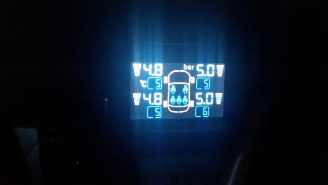

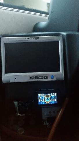

Eccolo montato e funzionante.

Eccolo montato e funzionante. Lorenzo
Sei sicuro che il valore di impostazione della pressione arrivi a 6 bar? Il mio da 5.4 bar passa a 0.2. Sbaglio io qualcosa nel settaggio?
Nicola

Sei sicuro che il valore di impostazione della pressione arrivi a 6 bar? Il mio da 5.4 bar passa a 0.2. Sbaglio io qualcosa nel settaggio? Nicola
Anche il mio funziona come il tuo.
