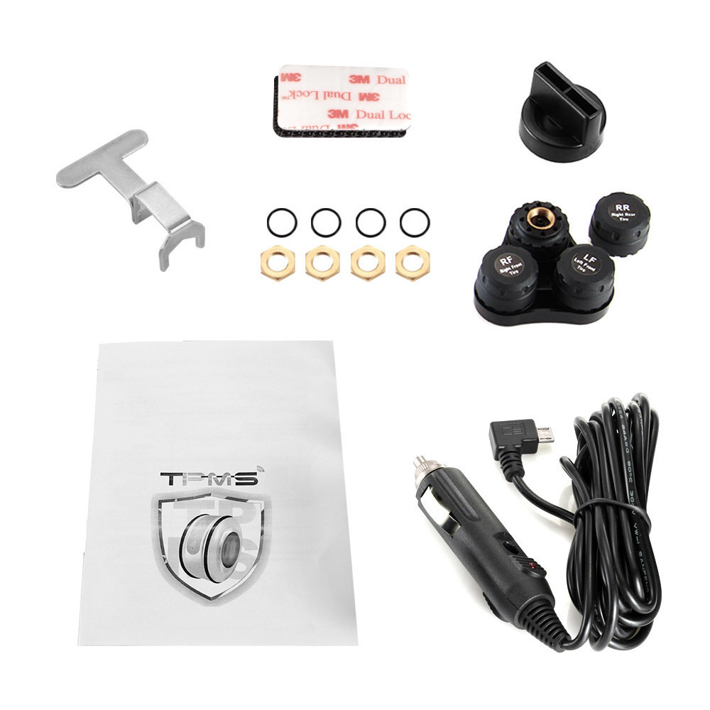

Salve a tutti , mi è arrivato il sensore , ma a Voi ormai esperti vorrei chiedere alcune cose :  ho messo tramite il settaggio in Bar ma mi passa da 5,4 a 0,2 la pressione che imposto , ma da quello che ho capito si imposta la soglia maggiore e quella inferiore a cui va in allarme , sbaglio ??  ma se i pneumatici devono essere a 5,5 come posso impostare la soglia massima se non va oltre i 5.4 ???  seconda domanda , a quanto mettete la temperatura ??  terza ed ultima , ho inserito i sensori nelle gomme ma appena ho sentito che usciva aria mi sono fermato e ho smesso d'invitarli per paura di sgonfiare le gomme , bisogna invitarli finche non smette di far uscire aria o va bene come ho fatto , dal video   sembra che le invitino finche non smette .  Un ultima cosa visto i tanti esperti e "collaudatori" che ci sono perché almeno uno non spiega il modo esatto d'installarli visto che le istruzioni sono solo in inglese e anche su internet non si trova niente.  Grazie dell'attenzione e buoni km  :)
Conrad
Mirton
Mirton
02/08/2008 2268
Inserito il 16/03/2016 alle: 19:32:03
Ci provo:
 tu hai le gomme a 5.5 bar? Ok  ..se più basse ti regoli di conseguenza
-il valore massimo  impostabile  è  effettivamente 5.4, ma  l'apparecchio ha una tolleranza di + o - 1 , quindi ok
- escono due impostazioni possibili ( una con due omini  ecc.. ): metti in ambedue lo stesso valore ( es 5.4). L'allarme suonerà quando la pressione aumenterà del 25%. Testata da me.
 nb:  suona anche se c'è un calo improvviso della pressione, anche se fosse  inferiore  al 25%; quando la pressione si avvicina al + o -  25% lampeggiano le barrette dei singoli pneumatici
-la temperatura io l'ho lasciata a 70°, che è il valore preimpostato e la sirenetta partirà a quella temperatura. Ho fatto così perchè ancora non so che temperatura possono raggiungere in sicurezza  le gomme.
- avvitare velocemente così la pressione che perdono le gomme è ininfluente
 Allora: inserisci nella presa accendisicari la prolunga del monitor, setta il monitor ai valori desiderati, controlla la pressione dei singoli pneumatici, inserisci l dadi esagonali in ogni valvola, quindi inserisci i sensori , ognuno al suo posto stabilito ( è scritto sul cappuccio)
Parti e dopo un pò,( anche 1  km ) iniziano a trasmettere e ancora un pò e vedrai che i dati si stabilizzeranno sui valori reali di pressione delle singole gomme.
​Io sono stato molto aiutato ,e non sono in questa occasione, dagli amici , che  ringrazio,e spero di esserti stato utile.
Buona serata
