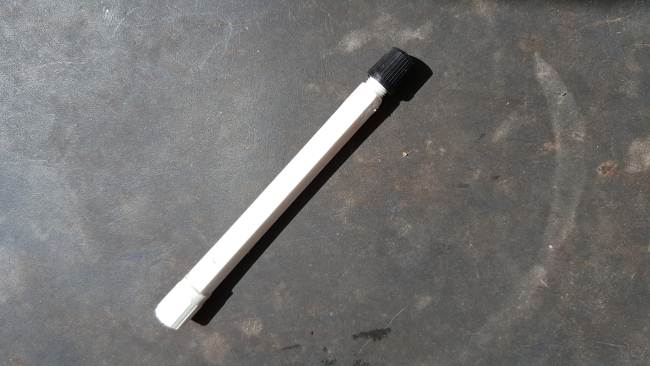

Mi sono procurato una prolunga in plastica alla quale ho accorciato la filettatura in modo tale da poter agire con la pistola dell'aria senza dover togliere il dadino di sicurezza.

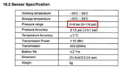

salve ,rileggendomi tutto non si riesce a capire su questo modello carchet tpms a schermo grande quali  bar max di misurazione arrivano i sensori ,c'e' chi dice 99 psi e altri 118 psi.... quale è il giusto dato.....

Anche sul tuo la pressione massima impostabile è 5,4 bar ?
Nelle caratteristiche elencate dice pressione massima 8 bar ed in effetti segna la pressione corretta, per ora l'ho vista arrivare  a 5,8, ma quella da impostare non va oltre il 5,4, che andrebbe bene visto che tengo 5 davanti e 5,5 dietro,
Per adesso montato e provato per una decina di km, funziona bene ed è preciso, speriamo bene.

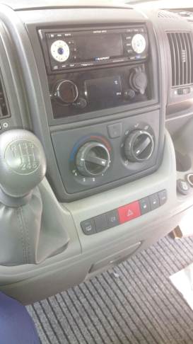

Ciao, avendo scelto il modello da accendisigari, io l'ho montato così.

credo sia doveroso fare due distinzioni perchè da quello che ho capito ci sono due distinti modelli ,uno è quello che va inserito nell'accendisigari molto più piccolo dove la pressione max di misurazione arriva a 99 psi circa 5,4 bar ,mentre l'altro modello con schermo display più grande arriva in misurazione sino a max 118 psi circa 8,3 bar .....nel mio caso avendo gomme che devono stare di norma sui 5,5 bar devo optare per il modello con display grande ......

molto bene,mi confermi che questo modello  misura la pressione max sino a 8,3 bar e gli allarmi si possono impostare solo sulla variazione di  pressione e non sulla temperatura ?

non è il modello da accendisigari che arriva a 5,4 atm come pressione massima, ma l'altro. Inoltre col modello da accendisigari puoi impostare la temperatura max.
Le pressioni  min e max per gli allarmi, le imposti tu.

ciao , ho paura che hai frainteso io intendevo proprio quello che hai detto tu, da mia attenta ricerca il modello con display grande chiamato tm527 arriva a 118 psi e quello da accendisigari a 99 psi , leggendo le recensioni dei vari acquirenti si giunge a questa conclusione ....tu quale modello ?

Salve, possiedo il modello per accendisigari e confermo quanto detto da Giampiero.
