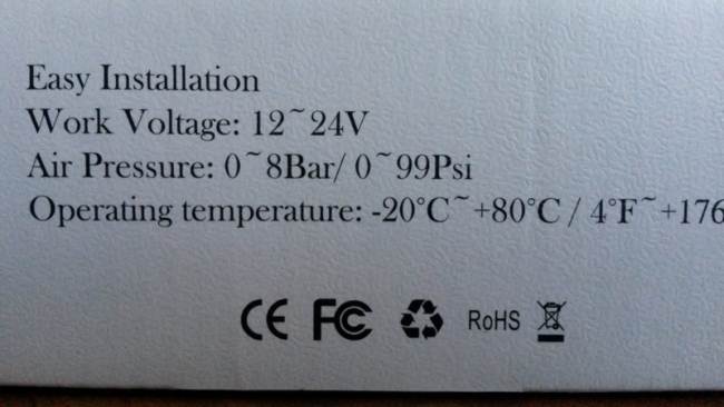

Il mio è questo:
sulla scatola non c'è un modello specificato, ma riporta queste specifiche:
Nella confezione ci sono due libricini  in uno user manual TM 527C/SO dice Pressure range  0-116 psi (0 to 8 bar), nell'altro libricino Pressure range  0-6 bar (0 to 87 psi)
In questo non si impostano le soglie di allarme per la pressione  ma solo la pressione dello pneumatico (max 5.4 bar) da qui gli allarmi sono generati se la pressione è minore del 75% o maggiore del 125% .
Per la temperatura invece si imposta la temperatura di allarme, di fabbrica a 70°. Per ora l'ho visto arrivare a 6 bar, vedremo se con temperature più alte non segnerà più di 6 bar o salirà oltre.

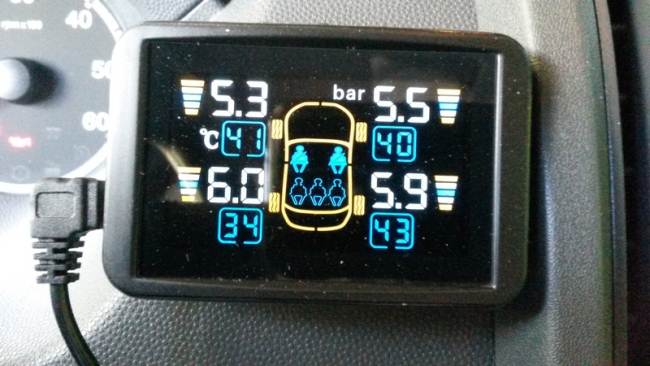

Acquistato da Amazon il modello TM527C/SO (quella con display grande) e collaudato per circa 1.000 chilometri.
1) Viene fornito un cavo con da un lato una spina accendisigari 12 volt e dall' altro una spina micro usb che pero' non e' usb, nel senso che non eroga la tensione canonica di 5 volt ma direttamente (suppongo) 12 volt (quindi attenzione a non collegarlo ad un telefonino).
La centralina non funziona con i 5 volt di un alimentatore usb standard.
2) Ho collegato i sensori senza ghiera e senza guarnizione.
3) Il segnale dai sensori (pressione e temperatura) arriva dopo qualche minuto di percorrenza.
4) La precisione e' buona.
5) Il limite superiore di allarme pressione e' regolabile al massimo a 5,4 atmosfere (i miei pneumatici sono gonfiati a 5,5 atmosfere).
Secondo il manualetto allegato, l' allarme dovrebbe intervenire quando la pressione supera del 25% la soglia impostata e quindi, nel mio caso, a 6,75 atmosfere (5,4 x 1,25)
In realta' sulla mia centralina il segnale acustico si attiva a 6,3 atmosfere
Contemporaneamente lampeggia il simbolo della ruota interessata.
Per togliere il segnale acustico e' sufficiente premere uno dei tre tasti della centralina.
Il simbolo della ruota continua a lampeggiare.
6) A fianco del simbolo di ogni ruota ci sono alcune barrette: nel mio caso e per tutte le ruote lampeggia sempre la terza a partire dal basso; non ho capito la funzione.
Questa, per il momento, la mia esperienza.

arrivato  e testato al volo....
da verifiche effettuate sul modello acquistato tm527c/so con display grande posso confermare che quello arrivato ha le soglie di allarme impostabili    sino a max 5,4 bar, mentre sul manuale è specificato che la pressione max misurata è  0-116 psi/ 0-8 bar
premetto che al momento l'ho potuto testare sulle gomme della macchina dove leggo sul display  2,2 bar ,per il mio utilizzo sul camper   spero e  posso immaginare che montati i sensori sulle gomme del mio camper il display mi legga  5,5 bar la reale pressione delle gomme  e non 5,4 come soglia massima impostabile dove si ferma la misurazione   ..... quello che con capisco è il perchè abbiano limitato su questo modello  la soglia max di allarme sino a 5,4 bar mentre  lo strumento legge sino a 8 bar e potevano  portare le soglie di allarme vicine a  8 bar ,in questo modo limitano molto l'utilizzo perchè nel mio caso avendo gomme da 5,5, bar l'allarme sulla pressione max non la posso impostare ma solo quella minima che metterei 5,4 anche se in alternativa potrei utilizzare la soglia allarme della temperatura come parametro limite di gomma con pressione max troppo alta ..... ora rimango indeciso se cambiarlo con il modello da accendisigari per verificare se ha effettivamente gli allarmi soglia impostabili sino  a 8 bar .....
ps..mia  impressione a caldo ,  anche se la misurazione risulta precisa a me sembra un prodotto costruito  non con tanta accuratezza e dalle indicazioni di utilizzo molto imprecise rispetto alle reali specifiche di funzionamento.
