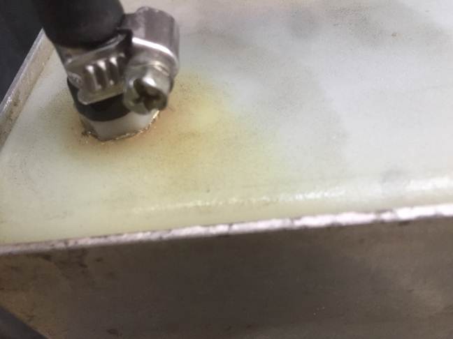

Buongiorno a tutti, vorrei sapere da chi ha il serbatoio della benzina in plastica per alimentare il generatore della Dometic se hanno mai avuto delle perdite. Io le ho avute subito da nuovo, appena montato e sostituito in garanzia è fin lì ci può stare, un pezzo difettoso capita ora dopo tre anni il serbatoio sostituito perde ancora leggermente sempre dallo stesso punto è quindi mi viene da pensare che sia un difetto di produzione perché sarei così sfi-----to che gli unici due difettosi sono capitati a me?  Grazie a tutti e buoni km Mauro

Ciao Giorgio,grazie della risposta la mia perdita è solo un trasudamento dal dado di plastica che si vede in foto e che non si può stringere in quanto annegato nel serbatoio comunque dopo un pò sotto al mezzo si vede la macchia di benzina.

Ciao Giorgio,grazie della risposta la mia perdita è solo un trasudamento dal dado di plastica che si vede in foto e che non si può stringere in quanto annegato nel serbatoio comunque dopo un pò sotto al mezzo si vede la macchia di benzina. Mauro MAMAURY
Quello che dici annegato nella plastica del serbatoio è un comune portagomma,credo in teflon.Per andar  bene dovrebbe avere la filettatura un po' conica in maniera che piu avviti il portagomma piu stringe nella filettatura del serbatoio
Hai provato a guarnirlo con il nastro di teflon x la benzina?
Sul mio ho avuto necessità di creare una uscita con gomito a 90°e non puoi capire quanto ho tribolato x stagnarlo,però alla fine ci sono riuscito.

Ciao Franco, grazie del consiglio ma ho un po'paura a fare io il lavoro in quanto se viene male e la perdita continua, svuotare di nuovo il serbatoio non è molto comodo e se inizia a perdere quando sono in viaggio mi preoccupa molto il pericolo di incendio. Vorrei trovare una soluzione definitiva . Più' che altro vorrei sapere se altri hanno avuto il mio problema con quel tipo di serbatoio nel qual caso pensavo di sostituirlo con uno in acciaio che forse risolvo una volta per tutte sempre che esista .

molto il pericolo di incendio. Vorrei trovare una soluzione definitiva . Più' che altro vorrei sapere se altri hanno avuto il mio problema con quel tipo di serbatoio nel qual caso pensavo di sostituirlo con uno in acciaio che forse risolvo una volta per tutte sempre che esista . Grazie ancora Mauro MAMAURY
Come ti ho detto anch'io ho avuto lo stesso tuo problema,certo che se non hai manualità devi appoggiarti a qualcuno del mestiere.
La benzina anche se solo uma o trafila un pò è MOLTO pericolosa,devi subito far risolvere il problema.Però seguito a credere che non dipenda dal serbatoio ma dal porta gomma.
Nel mio caso ho risolto sostituendolo con uno che ha la filettatura conica,come ti ho spiegato prima.

Si , scusami mi sono spiegato male la perdita effettivamente non è dal serbatoio ma come dici tu dal portagomma ma sei sicuro che quel dado in teflon si possa
svitare ? mi da l'idea che l'abbiano fuso assieme al serbatoio e che se provo a svitarlo mi si rompa del tutto. Comunque grazie ancora lo porto dal conce e vediamo come risolvere al meglio , anche perchè lavorare sdraiato sotto al camper con pochissimo spazio risulta molto difficoltoso.

sigillante a polimero ibrido resiste alla benzina ci fai un giro attorno al dado e risolvi il problema costo circa 12 euri

Perde dal portagomma che è composto da un dado filettato esagonale esterno e da un dischetto interno che fa da base al tubo filettato in parte che esce dal serbatoio (ovviamente quest'ultimo pezzo in corpo unico). Se la guarnizione interna è in gomma "normale" dopo un po' non tiene più e lascia fuoriuscire la benzina. Se invece il foro non è stato fatto correttamente , o è troppo grande ci possono essere dei problemi. Inoltre potrebbe perdere se il dado è stato stretto troppo o troppo poco. In un caso perde per ovvi motivi, ma se è stato stretto troppo può schiacciare la guarnizione all'interno e spostarla di lato.

Buongiorno a tutti, problema risolto, sostituito in garanzia anche se scaduta, grazie Dometic e grazie al conce Sch.......in . Speriamo che il terzo sia quello giusto!!!

Cos'è stato sostituito ? Tutto il serbatoio ? Solo il raccordo ?

ciao, nel mio camper comprato usato è stato sostituito con uno in acciaio costruito su misura
Tutto il serbatoio.
Ciao, mi ero anche informato per uno in acciaio costruito su misura , mi hanno detto che c'erano problemi di omologazione di più non so crying

Ciao, ho verificato e per fortuna non perde, ma il portagomma non è in plastica ma è di metallo, si vede che il primo proprietario aveva già risolto!surprise
