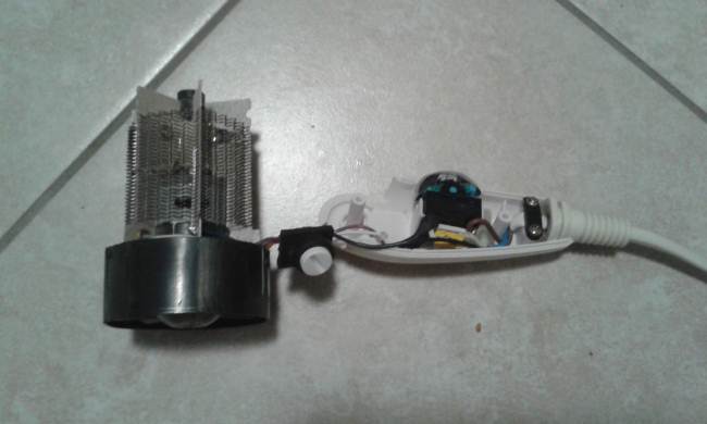

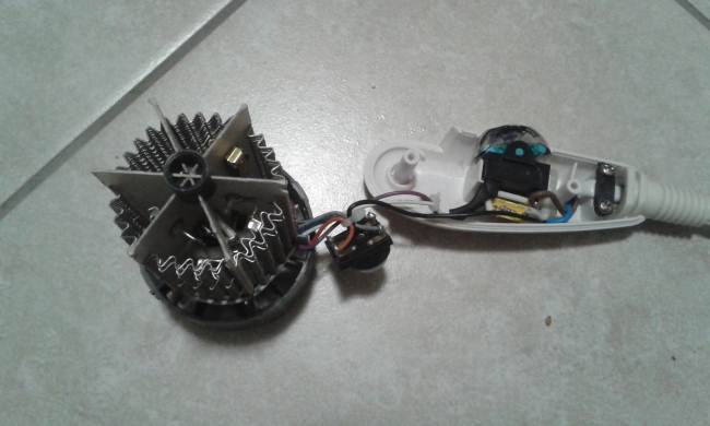

L'ho aperto ma con delusione troppo incasinato per le mie capacità indecision mi sa che devo lasciare perdere, mi sarebbe piaciuto poter regolare un phon per il mio inverter.

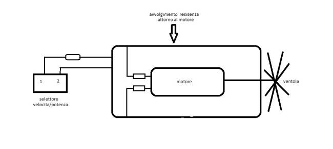

Ha grandi linee ho capito grazie a hotrod che funziona in questa maniera, infatti se a velocita 1 faccio il ponte al diodo va come a velocita 2, quindi io a velocita 1 per avere più aria penso basterebbe cambiare i diodi al motore per farlo girare più forte giusto ?  Solo che quei diodi sono bene incastrati dento avvolgimento resistenza.  Importante non si puo ridere del mio schema wink.
