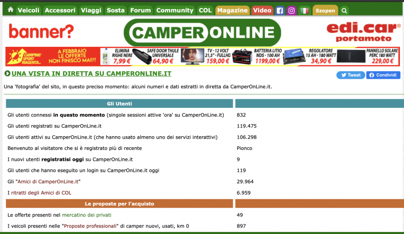

Oltre 40 visualizzazioni e nessuna risposta, questi gli utenti su COL ora:
Sarà il caso di rivedere la tua richiesta?
