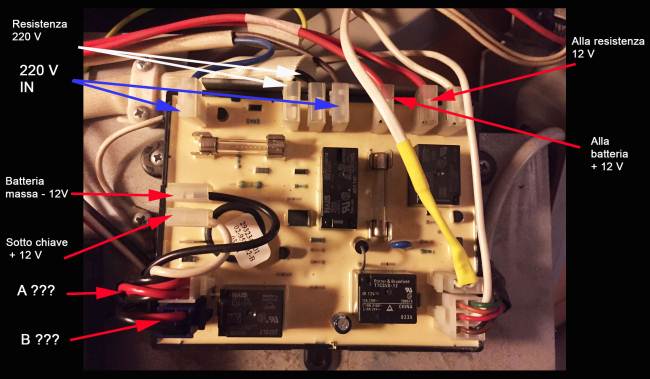

Buongiorno a tutti, sono un infelice possessore di un frigo Dometic 6505 trivalente che come a molti a iniziato a non funzionare piu a 220 V.
Costando uno sproposito la centralina che gestisce e alterna l’alimentazione a seconda delle condizioni ho pensato di “ingannarla” cercando di alimentarla  a 12 v con una fonte esterna simulando in tutto e per tutto la situazione di motore acceso senza connessione al 220V, vale a dire :
  • Ho alimentato l’ingresso contrassegnato con BAT direttamente al 12v dell’alimentatore esterno
  • Sempre al + 12 V di questo alimentatore ho collegato l’ingresso del 12V che scatta quando il motore è acceso
  • Ho collegato il -12 V dell’alimentatore al telaio metallic dove sono fissate le masse;
  • Ho acceso l’alimentatore
  • Ho acceso il frigo che dopo 10 secondi fa scattare un relè
  • L’amperometro dell’alimentatore segna circa 0,2 A con frigo acceso e 0,5 A dopo lo scatto del relè
Ma ahimè, anche dopo ore il frigo non si raffredda anche se non scatta la spia rossa di errore.
Cosa succeed???
Ho dimenticato di connettere altro?
Nella foto ho dei contatti in basso a sinistra che non so a cosa servano.
Se qualcuno mi potesse aiutare a risolvere l’inghippo gli sarei davvero grato!
Un grazie anticipato a tutti.
