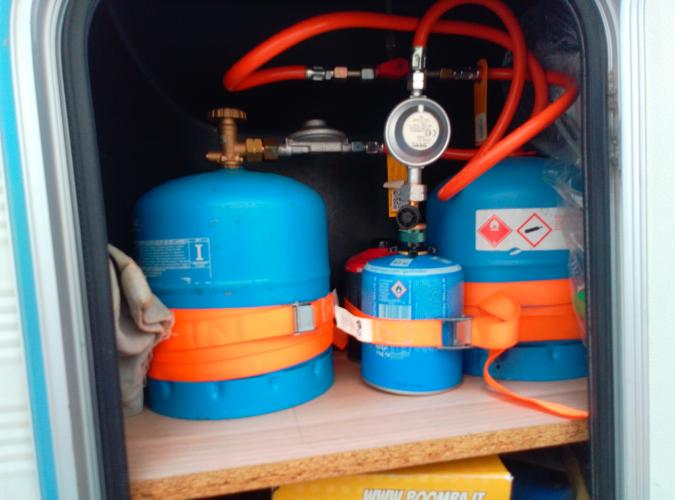

Essdendomi stufato di sostituire cose in Alta Pressione e non viaggiando MAI con gas aperto e sempre a Bombole CHIUSE , ho risolto modificando tutto con  poca spesa e DUE regolatori  diretti alla bombola Beyfin utilizzando
poi tubi rinforzati ma che lavorano a 30 Mb. Avendo due regolatori , intanto lavorano di meno e se uno facessce scherzi uso il suo gemello sempre pronto. Deviatore a tre vie e filtri Truma . Prima era così con due Alugas e tutto in alta pressione  Ora è tutto in bassa pressione e due Beyfin Con il tubo metallico lungo , se finisse il gas posso collegare il riduttore  ad una bombola esterna del campeggio. Il tubo arancione con valvola è stato sotituito con uno nuovo ma senza valvola. Questo utilizzato solamente per la necessità dei filetti del filtro.
Ma il tubo in gomma rivestito da treccia metallica è a norma du un camper ?

In attesa che ti risponda franco ne approfitto io , se su quei tubi alta pressione con maglia di rinforzo metallica è impressa o stampigliata la corretta normativa di riferimento sono consentiti , chiaramente tale normativa deve essere stampigliata o impressa lato crimpatura , tuttavia quella tipologia di tubi flessibili pur essendo consentiti non sono ben visti dai VVFF , senza alcuna normativa stampigliata lato crimpatura ovviamente non sono consentiti

Comunque noi alla fine abbiamo risolto così il dilema gas:
