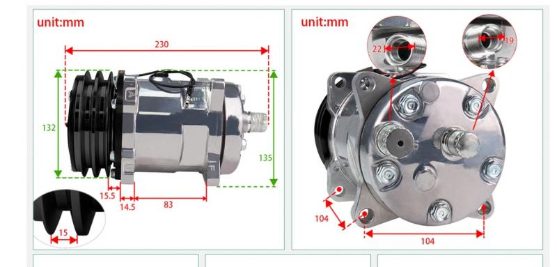

Io sono sempre fiducioso ed avevo adocchiato un kit come questo
https://it.aliexpress.com/item/...
Nel mio caso, il modello di compressore prenderei con puleggia per cinghie a V
il quale si dovrebbe adattare bene alla pompa del servosterzo, il problema più grosso potrebbe essere la collocazione del radiatore e la relativa ventola.
Ciro.

Io sono sempre fiducioso ed avevo adocchiato un kit come questo Nel mio caso, il modello di compressore prenderei con puleggia per cinghie a V il quale si dovrebbe adattare bene alla pompa del servosterzo, il problema più grosso potrebbe essere la collocazione del radiatore e la relativa ventola. Ciro.
su un vecchio laika 2 su ford del 97, vidi il radiatore con relativa ventola di raffreddamento in uno scatolotto appena dietro cabina, sotto pianale della cellula
quindi, non penso ci siano problemi dove metterli, lo spazio si trova
per me, la parte più difficile sarebbe staffare il compressore, poi il resto è più facile
