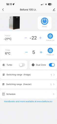

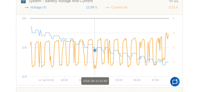

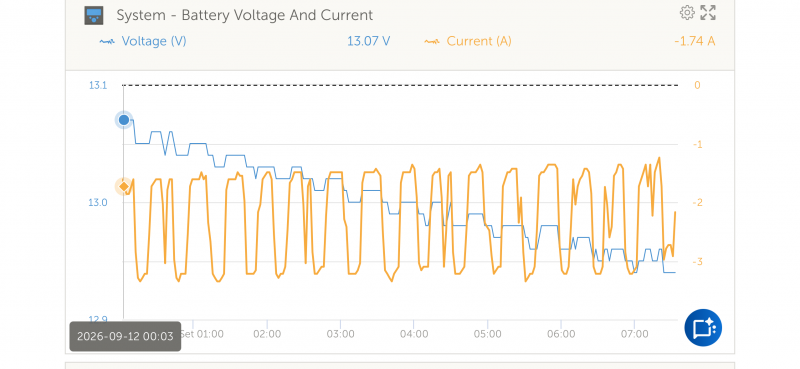

Stamane, prima che ‘l'impianto solare cominciasse ad apportare nuovamente energia e complicarmi un pò i calcoli ho fatto 2 screenshot.
In pratica grazie ad una piccola e preziosa particolarità del frigo, ho impostato una modalità di per un consumo minore, tale possibilità puo essere estesa anche alle ore diurne e non solo in quelle notturne, non so se i frighi blasonati hanno la possibi lì ta di permettere ciò, comunque,
il consumo di base dovuto ai vari dispositivi domotici compreso il router che restano attivi h24 era di 1,74A.
Il silenziosissimo compressore dotato anche di doppia ventola del frigo esegue dei cicli di funzionamento diciamo 20 minuti ON e 10 minuti OFF con un’assorbimento di circa 1,60A, in pratica il frigo consuma 1Ah per ogni ora trascorsa, questo assorbimento può permanere anche per tutto l’arco delle 24 ore con conseguente consumo di 24 Ah, direi non proprio male per un frigo da 105 litri complessivi dotato di un congelatore da ben 23, è possibile inoltre rimuovere la base e la porta del congelatore ed avere un’unico volume refrigerante in modalità frigorifero e sfruttare in questo modo tutto i 105 litri di capacità.

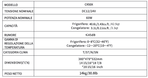

- trasformare in quadrivalente il mio col kit Lare (potrei farmelo in autonmia)...400/500€
- Prendere un frigo a compressore Belluna 120lt a 700€
-Prendere una cinesata su amazon a 400 euro sempre 120lt della stessa dimensione del belluna
guardavo il manuale del cinese  che riporta che copre tutte le categorie t/st/n/sn
interpretate anche voi così?

Mi pare un po' "allegra" la definizione delle classi del cinese, dovrebbero quanto meno spiegare cosa intendono. Nel dubbio, io starei su una soluzione già testata da altri camperisti, tipo il Belluna che ha avuto riscontri positivi. Il 4V lo scarterei a priori: se si ha un compressore che funziona, le altre 3 opzioni non servono più.
06/09/2019 6872
Inserito il 17/09/2026 alle: 14:27:55
In risposta al messaggio di Armando del 16/09/2026 alle 22:49:52
Mi pare un po' allegra la definizione delle classi del cinese, dovrebbero quanto meno spiegare cosa intendono. Nel dubbio, io starei su una soluzione già testata da altri camperisti, tipo il Belluna che ha avuto riscontri positivi. Il 4V lo scarterei a priori: se si ha un compressore che funziona, le altre 3 opzioni non servono più.
Io penso ne quelle classi si riferiscano alla possibilità di impiego del compressore, non a caso tale dicitura la si trova spesso anche nei manuali d'uso o nelle schede e  per diversi frigoriferi anche di marchi meglio conosciuti, poi la frase viene completata con:
"Per la classe climatica di riferimento vedere la targhetta interna al frigo".
