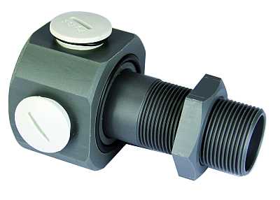

salve , essendo la plastica molto usurata dovrei sostituire l'attuale modello di passacavi   con due uscite  montato sul tetto  e incollato alla base con sika  , mi piacerebbe sostituirlo con  quello a ingressi multipli ma per via della zona ubicata sul tetto non posso allargare il foro per passare sino all'interno  il tubo filettato  per stringere il passacavi  , mi chiedevo se sia consigliabile utilizzare questo modello di passacavo facendogli  una modifica e tagliandogli la base filettata per poi incollarlo  sul tetto solo con sika ,non ho mai letto di questa modifica ma credo una volta siliconato per bene e attaccato sul tetto dovrebbe comunque tenere molto bene evitando infiltrazioni ,mi sono innamorato di  questo modello  dove oltre all'apparente robustezza   avendo molti accessori sul tetto necessito di molti cavi che devono entrare all'interno del camper e questo modello mi sembra il più indicato.....credete sia consigliabile utilizzarlo con la modifica da me proposta? il modello che vorrei modificare per poi  installarlo  è questo nell'immagine.
ma per via della zona ubicata sul tetto non posso allargare il foro per passare sino all'interno  il tubo filettato  per stringere il passacavi  , mi chiedevo se sia consigliabile utilizzare questo modello di passacavo facendogli  una modifica e tagliandogli la base filettata per poi incollarlo  sul tetto solo con sika ,non ho mai letto di questa modifica ma credo una volta siliconato per bene e attaccato sul tetto dovrebbe comunque tenere molto bene evitando infiltrazioni ,mi sono innamorato di  questo modello  dove oltre all'apparente robustezza   avendo molti accessori sul tetto necessito di molti cavi che devono entrare all'interno del camper e questo modello mi sembra il più indicato.....credete sia consigliabile utilizzarlo con la modifica da me proposta? il modello che vorrei modificare per poi  installarlo  è questo nell'immagine. grazie
Quella è la scatola passacavi KT5 della CBE , la ho avuta su due camper e in entranmbi, dopo 8 anni quando li ho venduti, era ancora nuova.
Secondo me se una scatola in plastica è di buona qualità resiste alle intemperie piu del metallo. Infatti, scatole in alluminio verniciato, poi con il tempo tendono a sfogliare e quindi ossidarsi, inoltre potrebbe diventare difficile svitare le viti del coperchio.
Non taglierei il canotto filettato, è il vantaggio di quella scatola che da ance una ottima sicurezza contro le infiltrazioni una volta incollata con sikaflex e bloccata con la ghiera.
Proprio sicuro che non riesci a allargareo traslare un po il foro?
Piuttosto fai un foro un po spostato per il canotto, basta che quello vecchio rimanga completamente coperto dalla scatola e lo riempi di sikaflex, mi da piu affidamento.

Anche una scatola normale va bene (e puoi mettere decentrato il raccordo)
ma i cavi devono passare entro un raccordo filettato con ghiere
guarnizioni e un poco di Sika sei tranquillo per 20 anni
che puoi trovare di ogni misura anche inox-ottone-plastica
presso negozi di enotecnica-agricoltura e arrivare nella scatola
che preferisci.Se in plastica è opportuno verniciare con vernice automobilistica
in modo da non far degradare la parte esposta al sole.
Ultimamente ho usato uno di questi da  1-1/4" con base piana interna
con guarnizione sotto e sopra e vite dentro scatola fissaggio solo con Sika
Attenzione che dopo il foro nel tetto è opportuno inserire un tubo leggero
ed incollarlo sempre con Sika ,per evitare tirando di schiacciare il soffitto!
ATTACCO PER SERBATOIO M estremità maschio filettata G1 munita di COLLARE di serraggio e GUARNIZIONE piana in EPDM

franco credimi ,non posso proprio mettere quel sistema ,dovrei rifare un nuovo foro  perchè quello attuale mi esce sopra la doppia parete del bagno  e i cavi mi camminano nell'intercapedine tra soffitto e tetto se faccio un buco in quel punto è bruttissimo da vedere senza considerare che dovrei forare a vista la parete dell'armadio per farli arrivare nel cavedio dove sono collegati ora ,poi il punto G per poter scendere dal tetto è quello attuale dove arrivano giuste giuste  tutte le derivazioni di cb, parabola ,pannelli solari ,antenna terrestre, ma credi che attaccarla sopra togliendo quel filetto sia un lavoraccio ...alla fine mi sa che monto lo stesso passacavo quello con due uscite classiche costo 6 euro ,per altri 5 anni sono apposto...... premetto che l'impianto era già così quando ho comprato il mezzo...ovviamente io lo avrei fatto diversamente ,ma ora non posso fare altro che seguire le stesse orme sad
