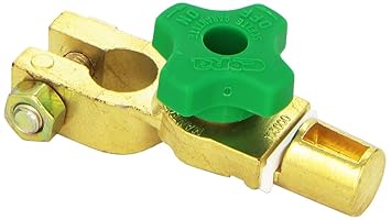

Per esempio alcuni montano questo tipo economico perchè di rapida installazione:
però non è mica tanto robusto e il contatto non è dei migliori. Sulla BM passano anche 800A e quell oggetto non mi da fiducia.
Ho visto gente che aveva sempre problemi di avviamento proprio dovuti a quegli oggettini, tolto tutto perfetto.
Secondo me se proprio serve, bisogna mettere qualcosa di professionale e che sia garantito anche per avviamento di mezzi grossi piu o meno come questo:

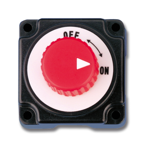

Al posto di quello con "la chiave rossa" che può essere azionato involontariamente (colpo con scarpa, ginocchio, mano) suggerisco di utilizzare quello con "pomello rotativo", esattamente lo stesso principio ma senza leveraggio e comunque estraibile una volta messo su OFF.
tipo questo

Al posto di quello con la chiave rossa che può essere azionato involontariamente (colpo con scarpa, ginocchio, mano) suggerisco di utilizzare quello con pomello rotativo, esattamente lo stesso principio ma senza leveraggio e comunque estraibile una volta messo su OFF. tipo questo
Quello è sicuramente ancora meglio, l'importante è prenderene uno buono e professionale perchè purtroppo anche di quelli ci sono in giro cineserie che apparentemente sono uguali ma con i contatti molto scadenti. Non è facile capire a occhio cosa si buono e cosa no, penso che l'unica sia comperare da ditte serie e note e roba di costo, e evitare online dove lo vedi poi quando arriva.
