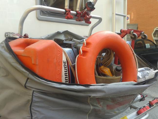

Io ho un 15 cv evinrude 2t e lo sistemo dentro al borsone fiamma sul portabici. Peso motore più serbatoio siamo sui 45- 50kg il portabici è omologato per 60kg
