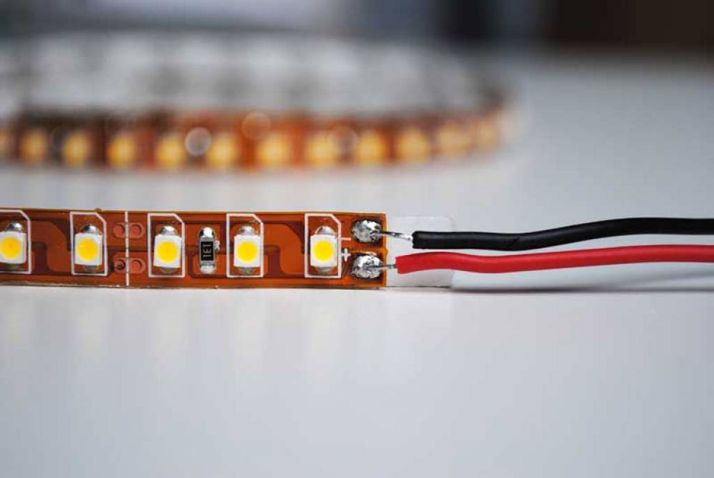

No, a -10 non dovresti avere problemi! Ma sei sicuro che sia de esterni, ricoperto da una specie di silicone trasparente? Comunque di solito è indicato il punto di taglio con un simboletto a forma di forbice, ma ti basta contare tre led alla volta e quello è il punto di taglio. Dovrai saldare i cavi positivo e negativo come indicato sulla striscia (c'è scritto + e -) e, visto che va all'esterno, isolare i contatti per bene, per esempio usando un po' di guaina termorestringente.

Deve tagliare qui: oppure qui: oppure qui: www.susezzapasa.it

quote:quindi dovrò saldare il + con il -, è corretto?
Il positivo va saldato sul lato della striscia dove è indicato il + Il negativo va saldato sul lato della striscia dove è indicato il - guardi qua: www.susezzapasa.it
