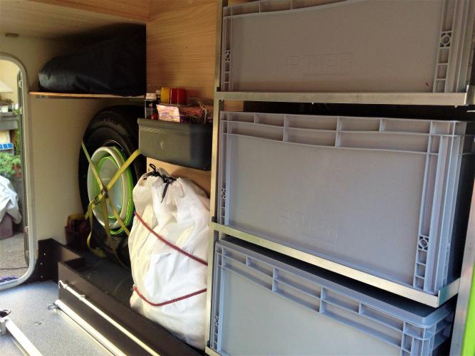

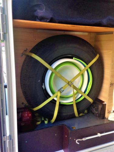

Non lo fisserei alla parete esterna, io l’avevo messa nella parete interna, sia per avere meno carico sull’esterno sia per non rovinare la parete esterna
Ruota in verticale, quattro golfari, due nella guida per bloccare lo scooter e due sopra, poi fermata a X con le cinghie

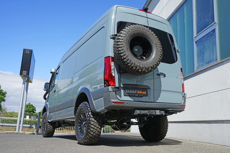

Nel furgonato che sto aspettando metterò la ruota attaccata al portellone, che non c'è altra possibilità visto che sono anche ruote belle grandi
