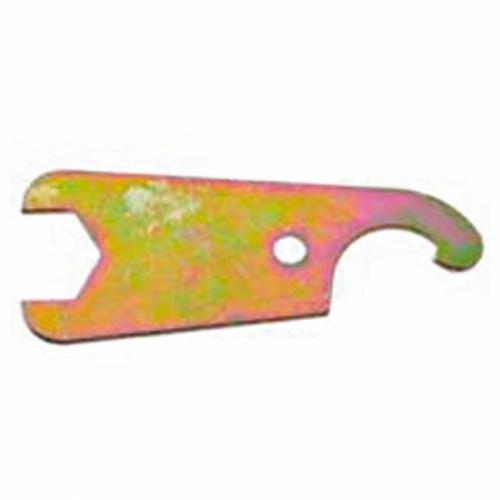

Ho cercato molto nel web e non esiste una chiave sufficientemente corta. Quella che hai linkato e' lunga 21 cm e dovrei pure tagliarla. Deve essere al massimo 14 cm.
ci sarebbe questo che andrebbe
ma dovri comprarmi tutta la valigetta (meglio: due valigette perche' mi servirebbero due chiavi da usare assieme,  una per l'adattatore) ed e' di plastica e bisogna vedere quanto dura alla fine...
altra variante sarebbe questa chiave
ma dovrei pure tagliarle via due cm per usarla comodamente e costa pure non poco rispetto alle altre chiavi...

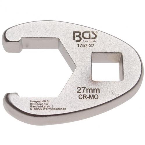

Se sono lunghe massimo circa 14 cm e mi metti il link ti ringrazio... io non le ho trovate.
la larghezza interna alla chiave per i miei regolatori deve essere di 27mm, esistono anche da 25 mm ma per i miei regolatori non vanno bene.
ci sarebbero queste
ma sono un po troppo corte...
