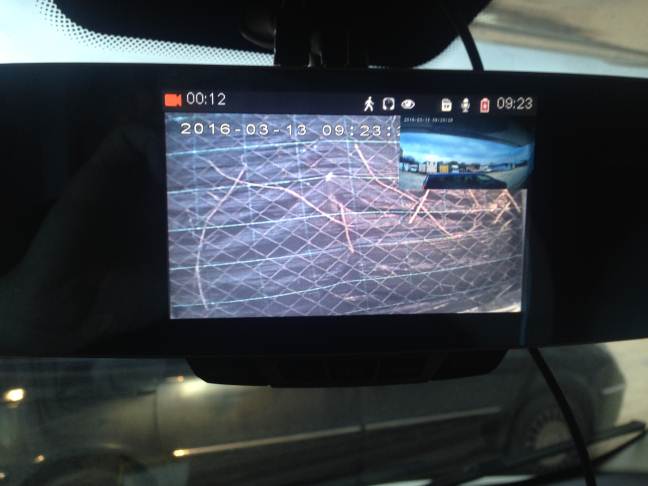

Oggi ho finito di montare la seconda videocamera sulla targa! La userò come specchietto retrovisore! Sul ducato X290 ho portato il filo dal posteriore alla cabina passando sul lato destro; sotto alla pedana di ingresso, rimuovendo la plastica, c'è un buco comunicante con l'esterno tramite un secondo buco. Da lì sono salito tramite il montante allo specchietto LCD
