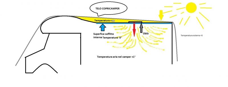

Dare una risposta certa non è facile, in alcuni casi funziona in altri no! Il periodo freddo invernale è il più critico per la condensa, dipende dove viene parcheggiato il camper, se la zona e ombreggiata nelle prime ore del mattino, il livellamento della temperatura tra esterno e interno camper, dove il freddo notturno ristagna, sarà lento e senza condensa.
In caso contrario se il sole picchia, sotto il telo si formerà aria molto calda che attraverso l'oblo entra nel camper e lo trasforma in un lago.
La mia esperienza e riferita con oblò che anche se chiusi consentono il passaggio d'aria, non conosco tutti i modelli.

I teli per quanto traspiranti possano essere, e per telo intendo che non deve passare neanche una goccia d'acqua,altrimenti non sono teli!
Quindi se il telo traspira, uscirà una certa quantità di aria calda, da sotto il telo,ma nel tempo stesso il sole ne formerà altra, praticamente e come svuotare un secchio d'acqua con il rubinetto aperto. Sono le forti escursioni termiche tra interno ed esterno che  producono la condensa, quindi nell'uso del telo ci sono zone più fortunate altre meno!
