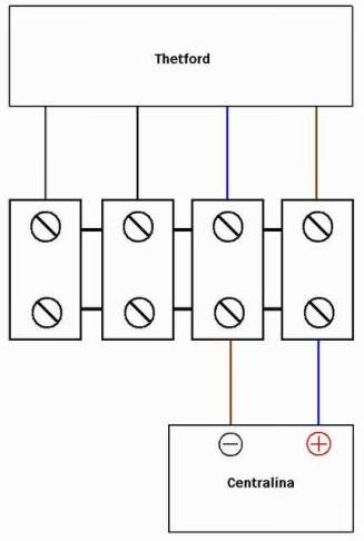

Stacchi il positivo dal mammut a 4 posizioni della Thetford e gli colleghi il positivo della pompa.
Renzo.

Al mammut lato Thetford arrivano 4 fili:     Bianco/nero    Nero    Blu    Marrone.
Dovresti trovare 2 fili dal lato opposto, uno che porta il negativo che va al Blu e uno Positivo che va al Marrone.
Il Bianco/nero e Nero servono per la pompa ad immersione, ma credo tu abbia per forza quella a pressostato.
Buon lavoro,
Renzo,

Al mammut lato Thetford arrivano 4 fili:     Bianco/nero    Nero    Blu    Marrone. Dovresti trovare 2 fili dal lato opposto, uno che porta il negativo che va al Blu e uno Positivo che va al Marrone. Il Bianco/nero e Nero servono per la pompa ad immersione, ma credo tu abbia per forza quella a pressostato. Buon lavoro, Renzo,
Tutto corretto, ho trovato l'esatta sequenza dei fili che hai descritto:
HO provato a dare corrente tramite il timer al positivo blu, ma logicamente con la centralina accesa la pompa è sempre in funzione, uso un diodo?

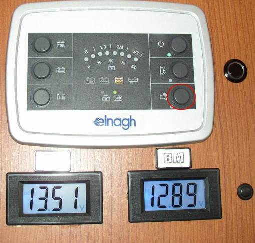

Io avevo scritto di togliere il positivo presente e mettere quello della pompa. Mi viene un dubbio: tu hai il pulsante o chi per esso sulla centralina che "accende" la pompa?
Se la risposta e' si puoi fare la modifica.

Ma intendi l'accensione della pompa dell'acqua?
Non avevo fatto più caso al tuo messaggio in cui dicevi di staccare il filo blu in arrivo al thetford...blush
Usare il thetford senza attivare la pompa si può avendo io un vaso d'espansione che compensa per qualche istante il dimenticarsi la pompa spenta, è anche vero che se dimentico di accendere la pompa dal quadro di comando significa che all'80% delle volte mi sono dimenticato di accendere l'interruttore generale (che attiva anche il thetford), a questo punto il comando della pompa che ho portato in bagno accenderebbe anche il thetford, direi che prendo due piccioni con una fava o sbaglio?

Devi staccare il filo che corrisponde al marrone lato thetford. Io non so che colore dei fili abbia usato l'installatore.
Al suo posto metti il positivo della pompa, che poi e' quello collegato al NO del timer.
In questo modo senza usare il timer sei costretto ad accendere la pompa per usare la thetford.
Il timer scavalca tutto per cui dovresti essere a posto.
Come gia detto in precedenza, nel mio camper quando attivo l'alimentazione pompa viene data anche tensione alla thetford.
Io per ora ho usato il contatto libero sul mammut per dare un positivo alla pompa (e quindi anche alla stessa thetford) cosi quando premo il pulsante si attiva anche la pompa.
Non e' il massimo ma serve per quando (per esempio nella sosta per riposare o mangiare) vai in bagno e ti dimentichi di attivare la pompa da centralina.
Renzo.

Finito laugh ... Alla fine ho collegato il thetford all'uscita del timer (ho scoperto che il wc era collegato al gruppo "A" delle luci frown ), funziona tutto come volevo,ora posso dimenticare di accendere la centralina, andare in bagno ed accendere pompa e WC comodamente "seduto"laugh
Grazie a tutti per la collaborazione e se si può dire... Ad majora wink
