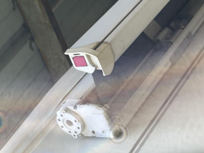

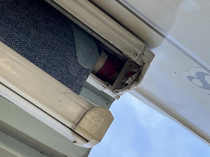

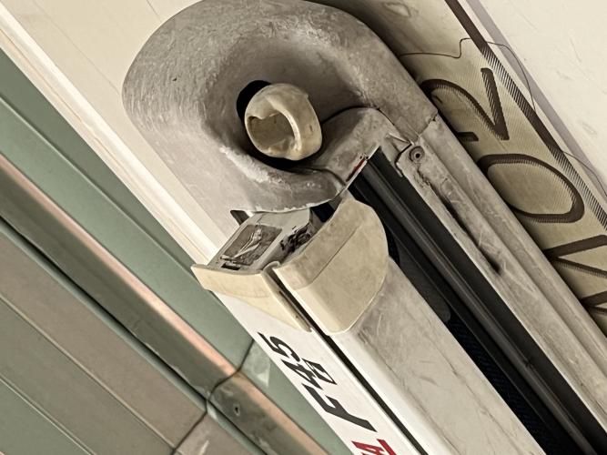

buongiorno, ho il tendalino che non sale parallelamente all'alloggiamento in parete. qualcuno ha suggerimenti

una foto per capire meglio ?

Srotolalo tutto e tira il lato che chiude prima, verifica non ci sia sporco da quel lato che fa spessore, vedi se è attaccato tutto e bene sul tubo arrotolatore.
jl risultato è che non rientra nel cassonetto

ne abbiamo parlato a iosa non centra nilla CV ome è montato semplicemente l uso porta ad allentare spostare le imbolunatiure per esempio dei bracci sulla traversa esterna usa verca che ci sono spiegati varie soluzioni
