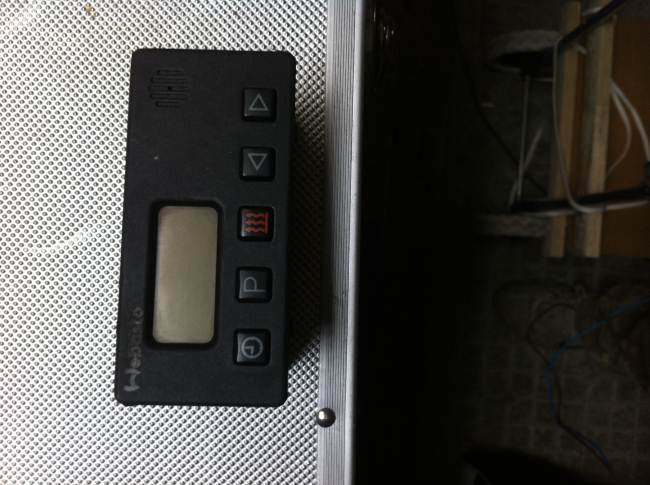

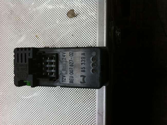

nostra destinazione non è mai una località ma piuttosto un modo di vedere le cose http://i48.tinypic.com/w1act0.jpg ">0px;" />
Vorrei  aquistare questo webasto termptop e metterci questo comando che ho gia' , possono funzionare?
Il termotop e' completo di pompa acqua e gasolio ma tutti i cavi elettrici tagliati , d'un impresa ripristinarli?
Altra cosa il comando webasto non ha il connettore posteriore si trova oppure vado di fastum?
e può' funzionare a 12v poiché c'è scritto 12/24v
se avrò' il vostro benestare all'acquisto , mi dai/rete una mano a far chiarezza sui cavi di collegamento?

31/01/2009 17247
Inserito il 16/01/2016 alle: 11:26:40
In risposta al messaggio di flavius67 del 15/01/2016 alle 23:57:51
Per Enzo e per chi sa'  Vorrei  aquistare questo webasto termptop e metterci questo comando che ho gia' , possono funzionare?  Il termotop e' completo di pompa acqua e gasolio ma tutti i cavi elettrici tagliati , d'un
impresa ripristinarli?  Altra cosa il comando webasto non ha il connettore posteriore si trova oppure vado di fastum?  e può' funzionare a 12v poiché c'è scritto 12/24v  se avrò' il vostro benestare all'acquisto , mi dai/rete una mano a far chiarezza sui cavi di collegamento?  Come fai da me me la cavo abbastanza  grazie  laikista ecovipparo doc di camperonline [/IMG]
nostra destinazione non è mai una località ma piuttosto un modo di vedere le cose http://i48.tinypic.com/w1act0.jpg ">ro per questo termotop?
è idoneo o no ? leggevo che è per la classeA della mercedes , invece Enzo consiglia quello della Phedra ...ma che cambia tra i 2 webasto ????
fatemi sapere in fretta altrimenti mi sfugge l'affare grazie

Inserito il 16/01/2016 alle: 18:37:24
In risposta al messaggio di flavius67 del 16/01/2016 alle 11:26:40
ma insomma .... lo posso acquistare ?  lo sfascio vuole 50 euro per questo termotop?  è idoneo o no ? leggevo che è per la classeA della mercedes , invece Enzo consiglia quello della Phedra ...ma che cambia tra i 2 webasto ????  fatemi sapere in fretta altrimenti mi sfugge l'affare grazie  laikista ecovipparo doc di camperonline [/IMG]
cambia che uno e digitale  e quello  che ti ha consigliato  Enzo è  analogico,quindi segui il consiglio dato.quello in foto  puoi usarlo  eventualmente  per tenere  ferma  una porta se tira vento
13/12/2009 4492
Inserito il 16/01/2016 alle: 19:25:44
Ciao, certo che lo puoi acquistare, il prezzo non è male, come già sai, meglio sarebbe quello della Fedra....nella Classe A, vecchio modello, quel tipo di riscaldatore veniva usato con il motore in moto per portarlo rapidamente in temperatura, la centralina non è abilitata a gestire la pompa dell'acqua e l'accensione automatica delle ventole, quindi necessita di alcune modifiche al cablaggio per ovviare a queste problematiche, la pompa dell'acqua, in particolare, dovrà spegnersi con ritardo rispetto al bruciatore, ovviamente dovrai acquistare il silenziatore di scarico e, se non c'è, quello di aspirazione, il comando funziona anche a 12V, a mio parere, per il nostro utilizzo è meglio un semplice termostato ambiente, quello in foto è soltanto un programmatore e non gestisce la temperatura. Un saluto Enzo Ps non avevo letto l'ultimo intervento, non ho mai pensato di utilizzare un Webasto per fermare la porta, è una buona idea.....quella della Classe A si presta meglio di quello della Fedra.
