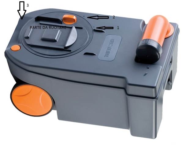

La mia cassetta wc, quella con le ruote, a volte ha la spia del pieno rossa che si accende anche da vuota e di tanto in tanto si spegne. A volte anche senza cassetta inserita. Potrei fare qualche controllo prima di sostituire la scheda? Claudio

Ho avuto lo stesso problema. Prima di cambiare, fai questo:
Ruota la parte superiore della Cassetta dal punto 1 al punto 2, in questa maniera si sblocca tutto e viene via tutto il blocco.

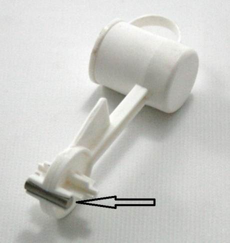

Internamente, più o meno al punto 3 è installato il galleggiante:
Il galleggiante è ancorato ad incastro, sfilalo dalla sede, sfila dalla sede il tondino di ferro, puliscilo per bene, togli la ruggine, con un buon antiruggine e rimonta il tutto.
Fai però attenzione se il galleggiante è bloccato da qualche impurità connessa al contenuto della cassetta.

il galleggiante  e un magnete
la parte fissa e un reed
se rimane accesa  senza cassetta probabile reed
