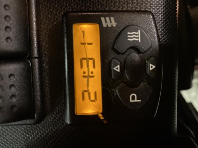

Ciao a tutti, qualcuno potrebbe cortesemente mandarmi, o indicarmi dove trovare le istruzioni di questo comando? Più che altro non riesco a mettere l’ora corretta.

Non conosco il timer eberspacher ma conosco webasto, i prodotti sono simili, sei sicuro che quello sia giornaliero?
Molti riscaldatori installati di serie dal produttore funzionano con la batteria motore e i  quel caso hanno un limite di funzionamento di due ore, non sò se è il tuo caso

Può essere che sia come dici tu, lo ho chiamato così perchè dalle ricerche in internet lo nominava in quel modo.
Da quel pò che ho capito mettendoci le mani si possono settare 3 orari di partenza, durata massima acceso 120 min.
Il riscaldatore era di serie (motorizzazione Mercedes), infatti nella consolle centrale c'è integrato nei comandi per farlo partire, per riscaldare prima il motore.
Direi che quel comando lo ha installato Arca, non ho ancora verificato se viene alimentato dalla batteria motore o servizi.

Allora è come dice Ruby,
Se è "integrato" ha la sola funziona di preriscaldare il motore (ed eventualmente riscaldare la cabina).
Sono "limitati" ad un massimo di 120 minuti (il mio, webasto, anche meno).
Facendo un paragone con il mio (Webasto) dovresti avere la possibilità dell'avvio "rapido" ovvero lo avvii tu a mano impostando la durata massima, oppure programmando l'accensione ad una data/ora per una certa durata.
Sul Webasto posso impostare 6 programmazioni, ma SOLO 1 alla volta è attiva.
Per certo dovrestri trovare come impostare l'orologio di quel timer al fine di programmare, poi, le accensioni che necessiti.

Sorry non ho dato tutte le informazioni.
Il riscaldatore era di serie sulla meccanica (infatti ha il pulsante dedicato Mercedes).
Arca ha messo in cellula un radiatore con ventola ( comandato da un interruttore a 2 velocità sul cruscotto in una pulsantiera non Mercedes).
Mentre pasticciavo con il comando parte vengono visualizzato il countdown per lo spegnimento.
Ho solo però fatto qualche prova al volo.
Gino molto gentilmente ha detto che mi gira le istruzioni e guarderò innanzitutto come regolare l'ora perchè mi urta vedere un orario a random, poi vedrò se c è possibilità di farlo andare in continuo, sarebbe bello magari poterlo usare nelle mezze stagioni, ho visto che ci sarebbe lo spazio per aggiungere un altro radiatore laugh.

Copiato dal manuale ad uso di tutti e in attesa di inviarti il manuale in pdf. PRIMA MESSA IN FUNZIONE. Prima di Poter attivare il riscaldatore è necessario impostare l'ora attuale : premere il tasto 1 (quello con la P posto sulla sinistra), l'ora lampeggia, impostare l'ora con i tasti 2 (freccia giù) o 3 (freccia su); Premere il tasto 1 (sempre quello con la P posto sulla sinistra), viene visualizzata l'ora e lameggianbo i due punti. IMPOSTAZIONE DELL'ORA. Premere il tasto 1 (quello con la P posto sulla sinistra) per più di 3 secondi, l'ora lampeggia, impostare l'ora con i soliti tasti 2-3. Premere il tasto 1 per meno di 5 secondi, viene visualizzata l'ora e lampeggiano i due punti (avvertenza: Se dopo aver impostato l'ora non viene premuto il tasto uno entro 5 secondi , il timer è in modalità impostazione durata del riscaldamento) . IMPOSTAZIONE DELLA DURATA DEL RISCALDAMENTO. Premere il tasto uno per più di tre secondi allora lampeggia, non premere alcun tasto , il minitimer passa alla modalità impostazione della durata del riscaldamento , sul display lampeggiano il simbolo del riscaldamento e la durata del riscaldamento , impostare la durata del riscaldamento da 10 a 120 minuti con i tasti due o tre , premere il tasto uno , viene visualizzata l'ora , lampeggiano i due punti. IMPOSTAZIONE DEGLI ORARI PROGRAMMATI. Premendo 1 2 , tre volte il tasto uno si richiama all'orario programmato 1 2 o tre punto sul display vengono visualizzati ad esempio lo orario programmato 1 e il simbolo 1 . impostare l'orario programmato con i tasti 2 o 3. Con il tasto 4 ( quello sulla destra opposto al tasto 1 (P) e segnato dalle tre linee perpendicolari (è il tasto di accensione/spegnimentgo/attivazione/disattivazione dell'orario) si attiva o disattiva l'orario programmato. Quanto Si attiva l'orario programmato viene visualizzato il simbolo"ON". Quando l'orario programmato è attivo viene visualizzato il simbolo "1 o 2 o 3". FUNZIONI DI COMANDO. ACCESIONE DEL RISCALDATORE. Premere il tasto 4 (quello con le tre linee perpendicolari) , la durata del riscaldamento è di tot minuti , il display visualizza il tempo residuo di riscaldamento e simbolo delle tre linee perpendicolari. FUNZIONAMENTO CONTINUO. Premere il tasto(freccia su) E tenerlo premuto , quindi premere il tasto 4 (tre linee perpendicolari)  , Il riscaldatore rimane acceso fino a quando viene premuto nuovamente il tasto 4.

Ti suggerisco di controllare dove è collegato il riscaldatore perché se il timer permette di programmare tempi lunghi ma il riscaldatore è stato installato da Mercedes prima che il mezzo fosse trasformato camper, è possibile che sia collegato alla batteria motore e in quel caso farei attenzione a non rimanere a piedi, se invece è collegato alla batteria servizi il problema non esiste, ovvero esiste ma non rimani a piedi
gangan76
gangan76
24/11/2013 987
Inserito il 31/12/2024 alle: 21:07:23
In risposta al messaggio di rubylove del 31/12/2024 alle 20:45:33
Verificherò yes
