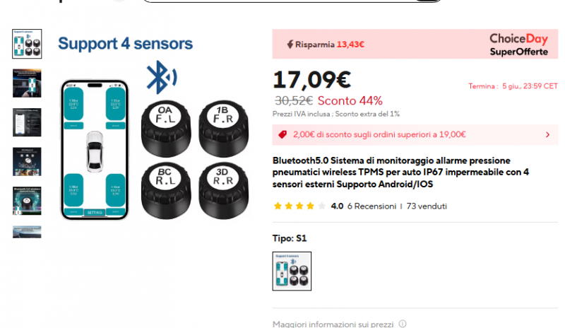

Un saluto a tutti, nel mio datato camper su sprinter 313 del 2002 vorrei monitorare la pressione gomme senza aggiungere sul cruscotto altri ammeniccoli o display oltre a quelli già presenti (sensori parcheggio,vivavoce, porta ipad).
Sono in contatto con la ditta TPMS Professional che offre a mio avviso un buon prodotto per il monitoraggio delle gomme ma vorrei appunto evitare un altro aggeggio sul cruscotto. Visto che già utilizzo un ipad mini come navigatore ho trovato questa soluzione: ovvero un ricevitore wireless dai sensori collegato all'app tramite bluthoot.
https://shop.tiremoni.com/en/ti...
che ne pensate? qualcuno la utlizza?

Si trovano TPMS con APP Android come quelli a molto meno.

Ti ringrazio, ho cercato su internet ma non vedendo il sito non trovo nulla, puoi indicarmi dove si acquistano?
Penso si tratti di AliExpress o similari
Si, come ti hanno detto quello in foto è su Aliexpress, è solo uno dei tanti.
Fai attenzione di prendere in modello che possa funzionare alla pressione delle gomme dei camper, molti modelli si fermano a 4/5 bar.
Io ho un modello con display alimentato con solare, preso per pochi euro proprio su Aliexpress, lo uso da circa un anno, per ora funziona perfettamente.
se cerchi quelli con sei sensori valvola sei sicuro che arrivano a misurare 6/7 atmosfere
Bisogna stare attenti quando si acquistano questi sensori, ci sono quelli che arrivavo al massimo 4 bar e sono per le auto, poi ci sono anche quelli che arrivano a 7-8. ma deve essere specificato. lo strumento che si mette nel cruscotto va anche a energia solare integrata, io non li ho mai collegati alla batteria. bisogna procurarsi anche delle batterie di riserva per i sensori delle ruote, perche le batterie durano 1,5-2 anni al massimo.
