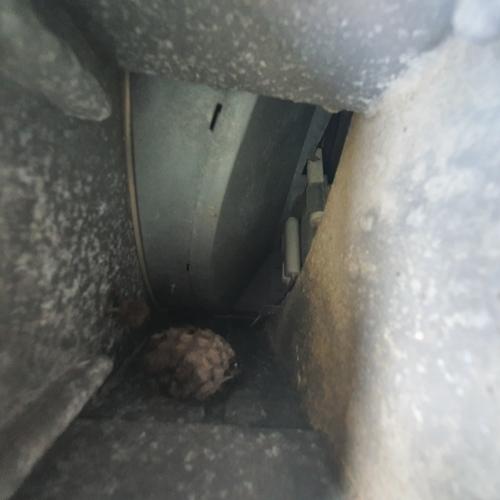

Allora nel condotto di aspirazione c'era un nido di vespe. Non molto grande, ma adesso che l'ho rimosso il boiler sembra andare al primo colpo senza andare più in blocco.
Oltre alla rimozione del nido ho cercato comunque di pulire bene con la pistola, usando quella col nebulizzatore che ha un becco più lungo, senza ovviamente mettere nulla nel nebulizzatore.
Grazie ancora a tutti dell'aiuto e dei consigli, sto imparando molto.

Perfetto , quando si risolve con le proprie mani è sempre una vittoria , ti informo che il sistema di scarico/asirazione del boiler è un sistema bilanciato naturale e basta una minima ostruzione per sbilanciarlo creando difficota sulla combustione e partenze con continui blocchi del sistema causa cobustione sbilanciata
