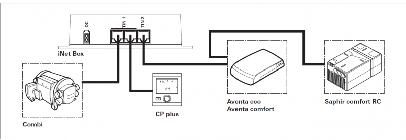

Buongiorno a tutti,
mi rivolgo ai possessori di iNet, nonostante le istruzioni ( un po’ scarse) mi sorgono dei dubbi sui collegamenti;
Come lo avete collegato? Intendo dal box iNet, siete andati alla cp plus oppure direttamente alla caldaia?
grazie mille!

in sostanza basta che stacchi il cavo che adesso arriva al display di controllo della Truma (proveniente dalla stufa) e lo attacchi all'Inet Box.
Ti procuri un cavetto di tipo telefonico (RJ6) e colleghi l'Inet box al display Truma.
Per le connessioni bluetooth e SIM se ti serve posso inviarti le istruzioni

In risposta al messaggio di Pascia2 del 21/02/2023 alle 15:21:31
Ti ringrazio,
lo avevo trovato anch'io;
Sembrerebbe che dal box partano due cavi, uno che va alla cp plus ed uno alla caldaia..Volevo capire se effettivamente è così, perchè l'installatore sostiene che basta un solo cavo...sad è molto strano..

Inserito il 22/02/2023 alle: 13:51:03
In risposta al messaggio di Nash88 del 22/02/2023 alle 09:52:43
Ti ringrazio,  lo avevo trovato anch'io; Sembrerebbe che dal box partano due cavi, uno che va alla cp plus ed uno alla caldaia..Volevo capire se effettivamente è così, perchè l'installatore sostiene che basta un solo cavo... è molto strano..
sì ti confermo che è cosi; sul mio camper avevo l'Inet ready ma non avevo l'Inet box ( che un amico mi ha poi regalato).
Quindi ho fatto io l'installazione facendo come ti ho detto e tutto funziona.

In risposta al messaggio di Pascia2 del 21/02/2023 alle 15:23:58
in sostanza basta che stacchi il cavo che adesso arriva al display di controllo della Truma (proveniente dalla stufa) e lo attacchi all'Inet Box. Ti procuri un cavetto di tipo telefonico (RJ6) e colleghi l'Inet box al display Truma. Per le connessioni bluetooth e SIM se ti serve posso inviarti le istruzioni
Ehi,
grazie della dritta! Non sapevo si potesse fare anche così.. provo e ti aggiorno.
La sim è gia inserita e funziona correttamente, il bluetooth, lampeggia ma non si sposa... mi manca quel cavo che hai menzionato tu.
Per ora grazie, in questi giorni provo e ti aggiorno.wink
